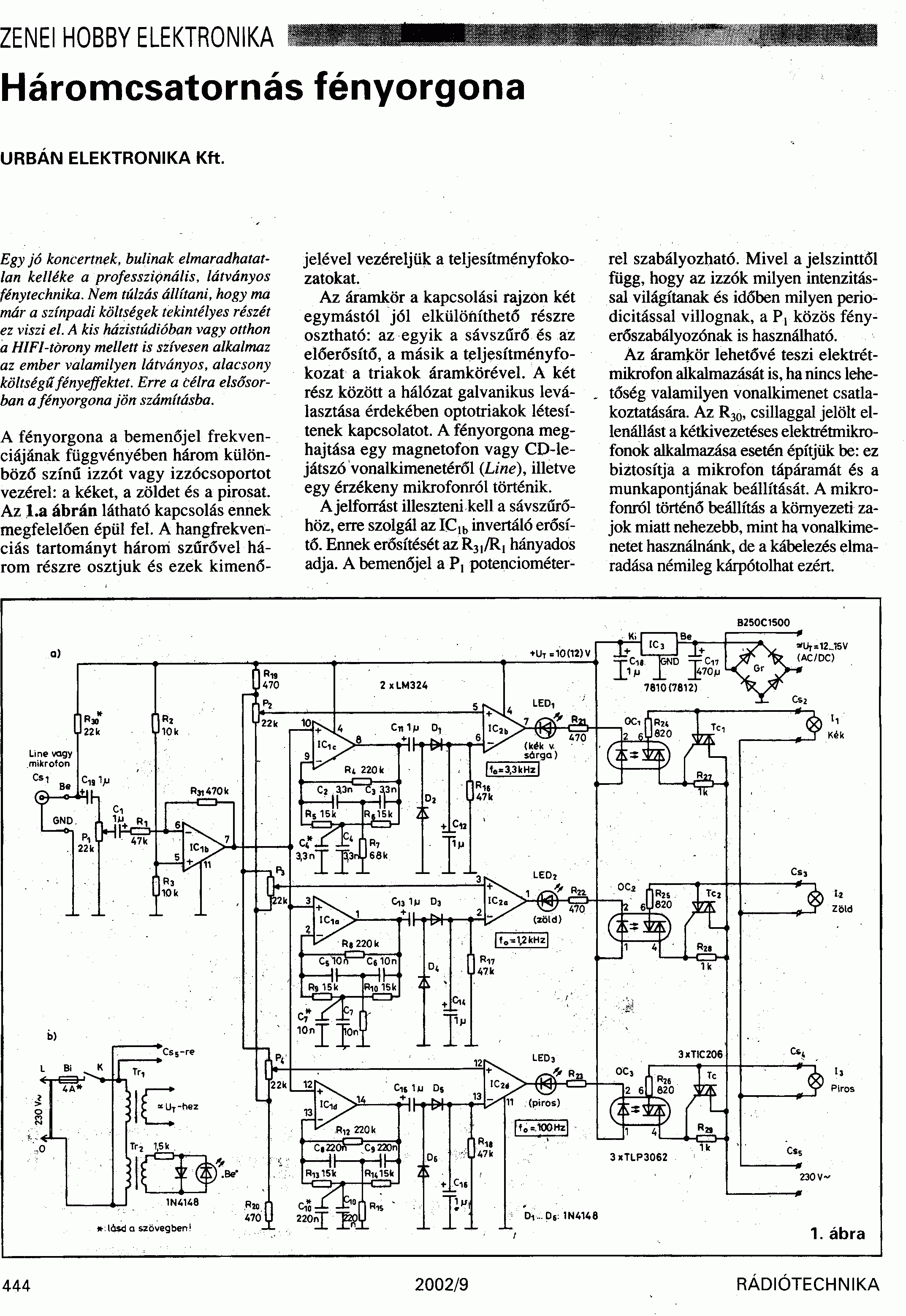

Na végre sikerült életre keltenem a ledes fényorgonát, úgyhogy most ALKOTÓ fényorgonája felé fordítottam a figyelmemet. Pár kérdést tennék fel a szakiknak róla
![]() A zene bemenetemen 3-4 volt van. Ez optimális? A nyugalmi áramfelvételem kb 1-10 mA közé esik. AZ optocsatolók: Szóval az első csatorna optocsatoló lábain kb 50mv van. (zenével még nem próbáltam) de ha zárom a direktfény kapcsolót, ez felugrik kb 1,5 voltra. De csak multiméterrel tudtam mérni, a led amit betettem a foglalatba nem világított. A második csatornán semmi nem történik, míg a 3.-on megint az, mint az első. A 4.-en szintén semmi. Teszek majd fel képet róla. Valaki PLS segítsen ezekben a dolgokban. Köszönöm!
A bemeneten pontosan hol mértél és milyen beállítással?
A "Direkt fény" kapcsolóval a vezérlő áramkört kiváltva tudod a kimeneteket tesztelni. Itt az optocsatoló és az azt követő, hálózati feszültség alatt álló áramköri részeket kell érteni. Ha a kapcsolót zárod akkor minden csatorna LED-je világítani fog. Nem szabad megfeledkezni a nullátmenet vezérlő áramkörről sem. Mert az szinkronizálja a LED-ek vezérlését a hálózathoz, s ezért a LED-ekre NEM szűrt DC feszültség megy! Ez a lüktető egyenfeszültség néhány műszernél ( főleg digitálisnál ) mérési pontatlanságot okozhat. Talán ezért vannak azok az érdekes mérési eredményeid. Fontos, hogy a készüléket a saját transzformátoráról, vagy váltóáramú ( AC ) tápegységről próbáld. A váltóáram a nullátmenet vezérlő áramkörnek kell. Nélküle nem tesztelhetők a jelkimenetek mert a nullátmenet vezérlő nem ad tápfeszültséget a LED-eknek. A T1 rövidre zárásával ( vagy nyitófeszültséggel bekapcsolva) a nullátmenet vezérlő áramkör ideiglenesen kiiktatható a próbák idejére.

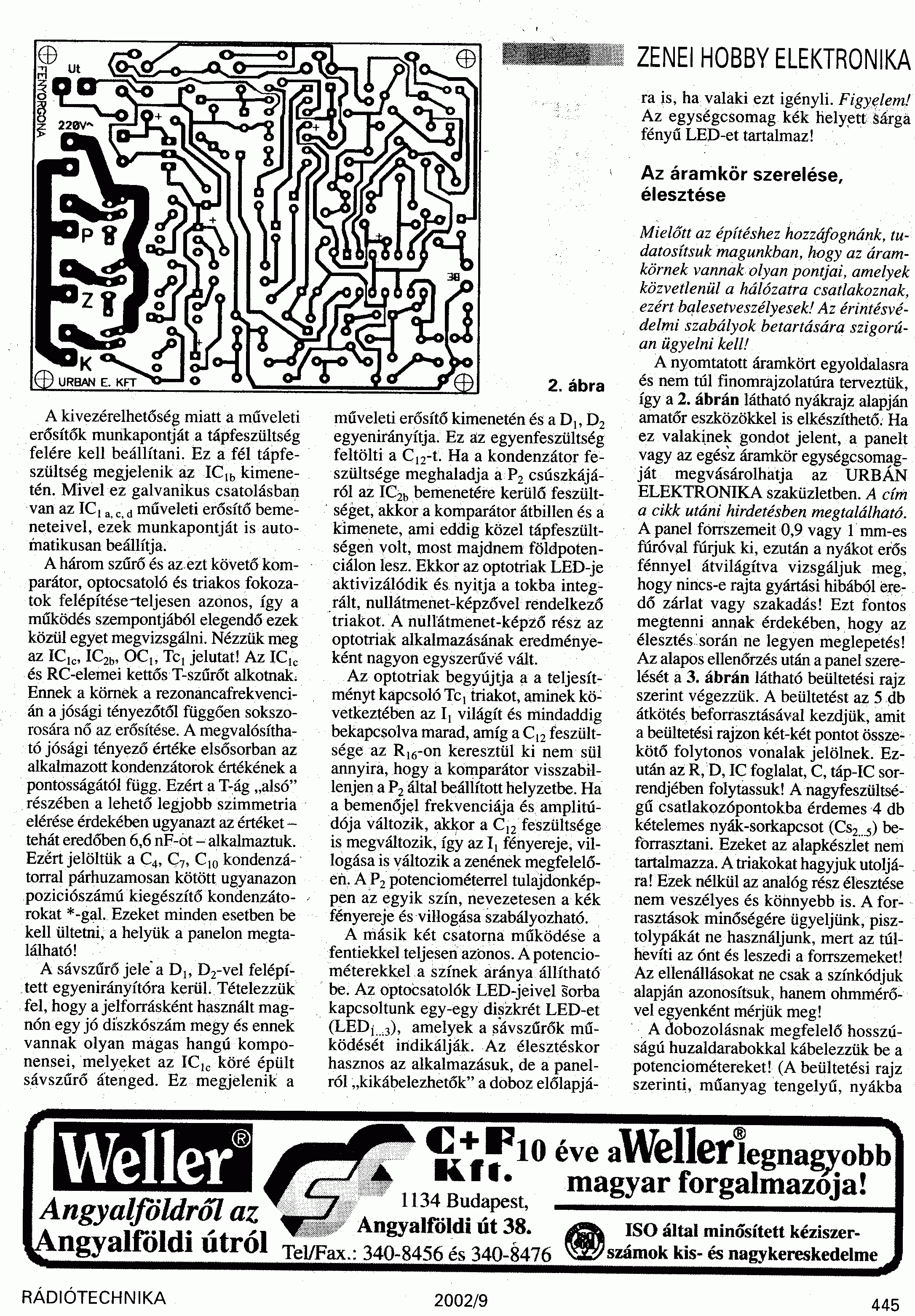

Sziasztok!!! Régebben rendeltem egy fényorgonát kit-csomagkéntBővebben: Link rendesen működöt csak még egyszer megszeretném építeni mert az elsőn a panel egy kicsit megéget. Az lenne a nagyobb problémám hogy nincs e meg valakinek ennek a típusnak a rajzai "nyomtatott áramkör, beültetési rajz .....STB." vagy legalább valami hasonló mert találtam itt az oldalon ilyeneket de nekem olyan kellene amin vannak azok a visszajelző ledek is vagy azokat erre is meg lehet csinálni Bővebben: Linkha meg lehet akkor ennek is szeretném elkérni a beültetési rajzát meg a nyomtatott áramkörének a rajzát. Előre is köszönöm
Rendeld meg újra a kitt-et, most is el fogják küldeni, panellel dokumentációval és alkatrészekkel együtt.
az alkatrészek meg vannak és magamnak szeretném csinálni a nyák-ot is!
Ha minden igaz a Rádiótechnika 2002-09-es számában a leírás hozzá.
És ez nem lenne meg valakinek mert nekem nincs meg és ha meg lenne akkor fel is tenné nekem? Nagyon szépen kössz az infót
Tessék.
Nagyon szépen köszönöm!!! Bele is kezdek
