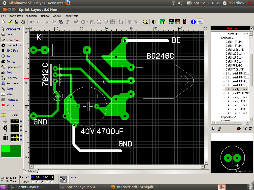

Lenne egy nagy kérdésem Sikerült ősszeraknom az egyenirányítást a trafomhoz Csak az a gondom hogy nem tudtam megcsinálni hogy stabil legyen. Haverom adott egy nyákrajzot nekem valaki tudna nekem segítení abban hogy mükődik-e ez a rajz A tafoból lejőn 2X 30V egyen
