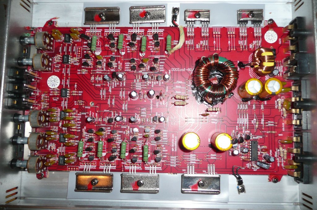

(#) Söje hozzászólása Feb 21, 2011 /
Van egy SAL RFX 7430 típusú erősítőm, amelyen azt a jelenséget tapasztaltam ma, hogy a mélyládám egyszer halkan szólt, egy pár perc múlva pedig teljesen elhalgatott. 4 csatornás, a 2 első csatorna működik, az RCA kábel is rendben van, és a hangszórót is kipróbáltam, működik. csak az erősítő 2 hátsó csatornája nem szól. Hídban sem szól. Készítettem 2 fényképet a NYÁKról, mert nem tudom, hogy normális dolog e a tekercs körüli fekete olvadék anyag.
Van valakinek valami ötlete?
(#) emmzolee válasza Söje hozzászólására (») Feb 21, 2011 /
Érdekes. folyamatosan elhalkult, és már soha többé nem szólalt meg?
azt nézem, hogy a táp mond a 2 csatornapárosnak ugyan az. Tehát táp rendben. Végtranyót nézted? Azok jók? Ha ezek rendben, akkor még a potméterre gondolok, bár az necces. A műveleti erősítők tápja megvan?
Az az "olvadék" az rögzítő ragasztó. Az a nagytestű alkatrészeket rögzíti a nyákhoz, hogy a kocsiban való rázkódástól ne tudjon le szakadni.
(#) Söje válasza emmzolee hozzászólására (») Feb 21, 2011 /
Hát ha tudnám hogy melyik az a végtranyó Ennél jobban nem mertem szétszedni mert anynira nem értek hozzá!
Akkor szerintem bízz meg vele valami hozzáértőt. Így nem fog menni.
(#) oregtamas0202 válasza Söje hozzászólására (») Feb 21, 2011 /
Üdv ! Kiveszed a helyéről és átnézed a vég forrasztásait. Lehet szerencséd is .
Öreg T
(#) Söje hozzászólása Feb 22, 2011 /
Egyik kedves barátom szétszedte, majd összerakta az erősítőt, és működik. Így elég nehéz lesz megtalálni a rossz érintkezést!
