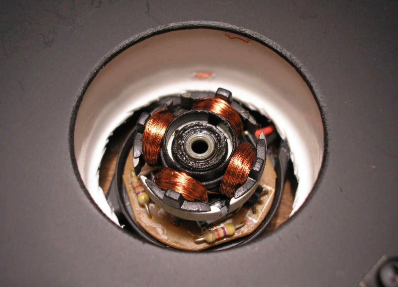

kb ennek az órának az állórésze mennyire melegszik?
szia
Melyik órának?
Propeller-es órának.
Gondolom a régi fajtára gondol...
Nos, nálam semennyire nem melegszik fel.
Ha a tekercs nem is melegszik a PC motor tengelye biztos melegszik kicsit de ez elkerülhetetlen.. Ezért kell mindenkinek a kitöltést beállítani a legoptimálisabbra..
Találtam olyam PC ventillátort is, amelynek a tengelye alig, vagy egyáltalán nem is melegszik a forgótrafó folyamatos működésének hatására sem. A képen a Venti_1 a kevésbé melegedős típus, mig a Venti_2/Venti_3, nagyobb átviteli áramoknál már jelentősen melegszik a tekercsek vasmagjával együtt. Ez 400-450mA alatt még nem annyira számottevő, de nagyobb áramoknál már káros is lehet. (Egy esetben 12V/0.7A átvitt teljesítmény esetében a szóban forgó ventillátor tengelye kilazult a keletkezett hő hatására.)
