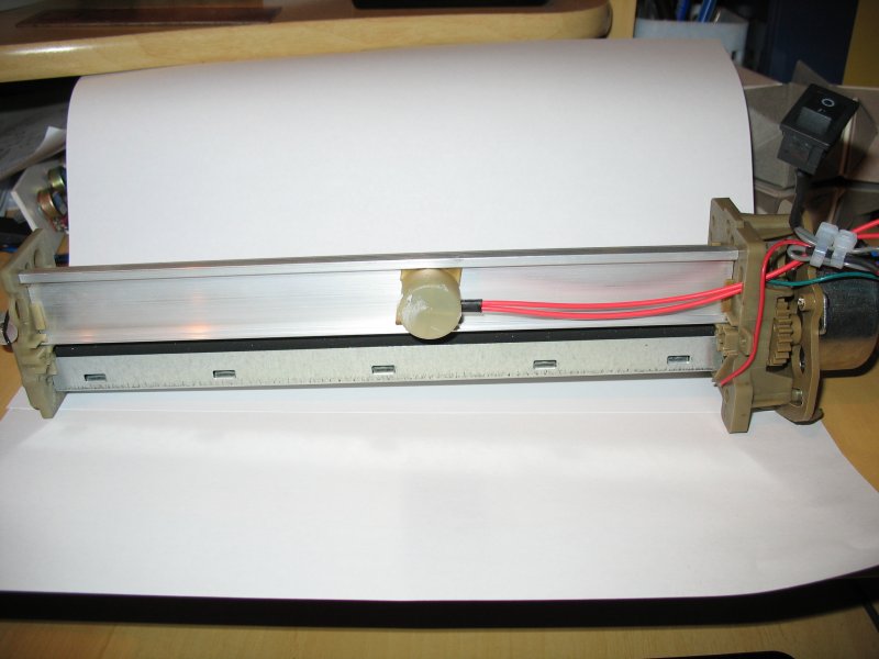

Én lidl-ös gépet vettem a minap, a fogaskerekeket fixen belőttem a lassabb sebességre, a hőkapcsolóját kivettem, betettem a helyére egy to-220 as tranyót diódának kötve, ezt diódavizsgálóval egy multiméteren mértem a nyitófesz csökkenését, ami ugye a hőmérséklettel arányos(nem túl korrekt, mert nem a görgőn mérem,de így is úgy is tapasztalati az érték,ahol dolgozok vele), és a fűtőszálat manuálisan kapcsoltam ki/be egy kapcsolóval, szóval egyelőre semmi elektronikai vezérlés, lehet így is marad, mert az én igényeimnek teljesen jó. A vastagabb papírokat valóban nem kedveli, de gondoltam egyet és stílszerűen Lidl-ös újsággal próbálkoztam, teljesen jó lett! Eddig csak egy gyors teszt üzem, kb egy 30x40mm es felület, pár ic tok meg trackek, de 3-4 áteresztés után egyszerűen tökéletes lett. Azt azonban észrevettem, hogy a lidl-ös szórólapnak is csak azok az oldali jók ,ahol nincs nagyon fekete festék, mert az is hajlamos átolvadni a nyákra Mondjuk én annyira nem SMD-zek, azt akarom még kikísérletezni, hol van így az eljárás határa. Szerintem érdemes kísérletezni vele, most a hétvégén nem nagyon volt vele időm foglalkozni, esetleg ma este...

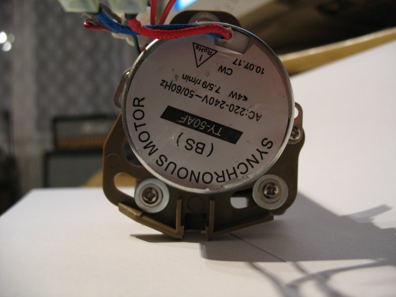

Így néz ki a szisztémám, középen látható az eredeti hőkapcsoló háza. Ebből kivettem a hőkapcsolót,jól hővezető pasztáztam a kis tégelyt(egyszerűen szétjön) és betettem egy TO-220 as BD2xx tranzisztort (B-E átkötve, a hűtő zászlóból egy kicsit ki kellett vágni és a lábakat felfelé hajlítani) és kivezettem 2 vezetéken. Erre csatolom a multiméterem dióda vizsgáló üzemmódban. A 2ik képen látszik, hogy egy kis olvadás van a műanyagon, első melegítésnél kicsit túlhevítettem,azóta ésszel használom, semmi további olvadás, legalább jól "odatapadt". A motornál is látszik a beavatkozás, 3 alátét került a csavarok alá. Alátét nélkül az egész mechanika tud lötyögni, 3 állásban: teljesen bal oldalon, középen és jobb oldalon. A motor tengelyén 2 fogaskerék van egymás felett, egy kisebb és egy nagyobb, egyik szélső állásban gyorsan forognak a görgők a másikban lassan, míg közép állásban egyik sem, gondolom ez ilyen beragadt lap kézi kiszabadítására szolgál. Egy alátéttel szépen lefixáltam a lassabb fokozaton. Elektronikailag semmi extra, egy sorkapocsban van a motor, az a villásdugó bedugásával azonnal elkezd forogni, míg a fűtőszál(piros és zöld vezeték, jó hír, hogy az alsó és a felső görgőt is melegíti) egy egy áramkörös záró kapcsolón keresztül ki/be kapcsolható. Tudom a hőfok mérésem és a szabályzásom elég kőkori :peace: ,de pár "hamarjában" teszt nyák laminálás után kitapasztaltam, hogy mi kb a jó ki illetve be kapcsolási nyitófeszültség a diódán az adott nyáklemezemhez az adott papírral! Holnap egy infrás hőmérővel megnézem ez mit is jelent celsiusban a görgőkön. Kíváncsi leszek! Mindenesetre a vasalás után nagyon elégedett vagyok vele, ugyan smd-zni nem akarok, de próbáltam azt is, a nyákot nem nagyon készítettem elő, csak egy kis ciffezés, tényleg csak hamar gyorsan kipróbáltam,nem is lett teljesen tökéletes Még annyit tennék hozzá, hogy a mechanika műanyagától féltem, hogy baj lesz a meleggel, de a motor jobban melegedett,mint az a kis műanyag és a fogaskerekek, úgyhogy attól sem kell félni!

(#) ZSozsóó válasza shield hozzászólására (») Jan 24, 2011 /
160 fokot mértem a görgőn, szerintem lehet tovább is menni minden további nélkül, de sajna "látványosan" elkezdett olvadni a hőkapcsoló plasztikja... Most egy időtállóbb megoldáson gondolkozok, szerintem egy nyáklemezt csúsztatok be helyette, rajta egy diódával, kicsit befeszül és neki is szorítja a lapnak. A görgőn jobb lenne mérni a hőfokot, mert így van egy kis tehetetlensége a szabályzásnak! Kísérletezni kell ,van az egészben fantázia, no Először egy sima katalógus papírral próbáltam, amolyan műnyomó féle, az vasalásnál mindig jól működött, de itt a Lidl -ös újság (a középső, amin a szerszámok, ilyesmik szoktak lenni) vált be a legjobban, de az ,ahol nem volt fekete nyomtatás, mert az is hajlamos volt átolvadni!
