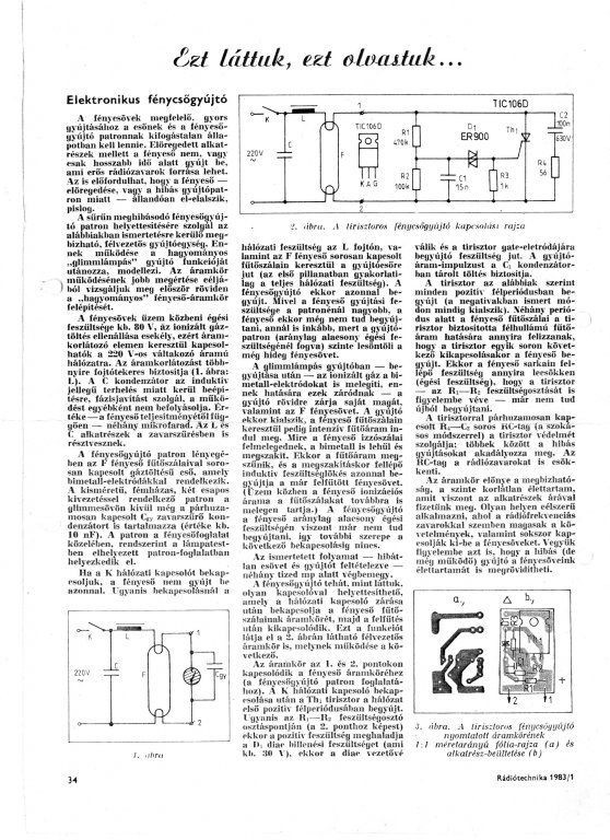

(#) dudzsi hozzászólása Jan 25, 2011 /
Nemrégibe akadt egy kis problémám ezzel a kapcsolással. Tökéletesen müködött, mig egyszer elkezdte azt csinálni hogy nem mindig akarta begyujtani a fénycsövet. Javasolták hogy a 470k ellenállást cseréljem nagyobbra, de ez nem segitett. Mondták nézzem meg nem e rossz a tirissztor. Hát az volt amit ki is cseréltem, de igy se akart müködni. Most ujra megnéztem a tirisztort és ismét be krepált. A kérdés az lenne hogy miért csinálja ezt? A tirisztor TIC108M. Elöre is köszönöm a válaszokat.

(#) kadarist válasza dudzsi hozzászólására (») Jan 25, 2011 /
A diak is jó? Meg a többi alkatrész is?

(#) dudzsi válasza kadarist hozzászólására (») Jan 25, 2011 /
A diakot ugy tudom megnézni mint egy diodát? Az ellenállásokat nem néztem és a 100nF/630V kondit se. De megnézem öket.
A diak ha zárlatos, akkor könnyen kimérheted, de ha szakadt, akkor nem lehet egykönnyen meggyőződni a hibás voltáról. Leginkább cserével lehet "megmérni".
Egy ellenállás rossz. Az 56 ohmos 3k lett. Akkor nézem valahogy a diakot vagy cserélem.

(#) dudzsi válasza (Felhasználó 13571) hozzászólására (») Jan 25, 2011 /
Köszi mindenkinek. Megtaláltam én is soki oldalát csak elösször diaknak irtam a diacot. Hát veszek egy másikat nem bajlodok a méricskével.
