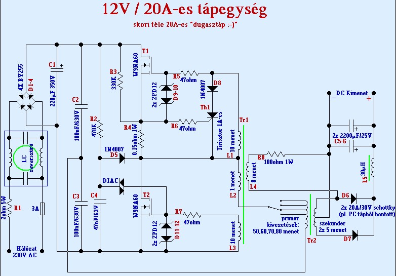

Találtam egy pont nekem való kapcsolást.A kérdésem hogy működik-e?
(#) Ge Lee válasza peter1995 hozzászólására (») Jan 23, 2011 /
Inkább ezt csináld meg. C2-C3 helyett használhatod a PC táp két 470u/200V-os elkóját, ekkor C1 nem kell. Tr1 lehet egy rossz kompaktfénycső ferritgyűrűje, a fetek IRF740.
A PC trafóból kb. 2-300W-ot tudsz kivenni vele.

De nekem 2x40VDC kell.ferritem van pc tápból.vagy ha atrafót máshogy tekerem meg kkor ebből is lehet?
Az áttétel függvényében akkora feszültségre csinálod amekkorára akarod. Azt mondjuk nem írtad hogy stabil (szabályozott) feszültség kell-e vagy sem.
(#) peter1995 válasza Ge Lee hozzászólására (») Jan 23, 2011 /
Erősítőnek kell ami 100W-os.Fix szimmetrikus 40VDC kell.semmi más.

Oké.Akkor a trafót hogyan tekerjem hogy 40V legyen?
Hány menet legyen a TR1 L1,2,3,4 és a TR2 primerje és szekunderje.
(#) Ge Lee válasza peter1995 hozzászólására (») Jan 24, 2011 /

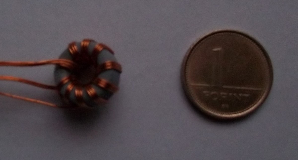

Pl:
Mivel 2x40V kell neked és a primeren nagyjából 153V lesz terhelés nélkül, ezért nagyjából 3,8-as aránynál lesz 40V-od. A Tr2 primerje lehet 34 menet a szekunder 2x9, vagy a primer 38 menet és 2x10 menet a szekunder.
Tr1 minden adata ott van a rajzon, azon nem kell változtatni. Az 1 menetes L2 azt jelenti, hogy a Tr2 primer vezetékét (fázishelyesen) át kell csak dugni a Tr1 gyűrűjén. A Tr2-re pedig kell egy plusz tekercs a visszacsatolásnak (R8-L4-re), oda elég 2-3 menet valami vékonyabb (0,3-0,4-es) huzalból.
Így néz ki a megtekert Tr1:
