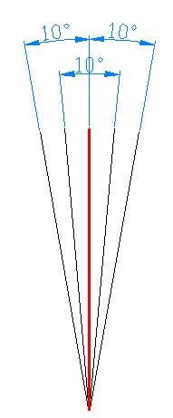

(#) zoka hozzászólása Márc 13, 2011 /
Egy LED vagy egy optika sugárzási szögét hogy kell értelmezni? Egy 10°-os optika a képen a piros tengelyhez képest +/-10° vagy összesen 10°, vagyis csak +/-5° ?
Én azt mondanám, hogy a 2 fekete vonal közt bezárt szögnek kell 10°-nak lenni, tehát a középső piros szakasztól + és - irányban is 5° - 5°. De ezzel szemben az állítólagos 10°-os optikám a 10°-10° elvet követi (lemértem a szöget), tehát a két szögszár között bezárt szög valójában 20°.
Ez viszont annak mond ellent, ha a LED alapból 120°, akkor az nem lehet 120+120=240, mert akkor túllépné a 180°-ot (maga mögé meg nem világít).
Vagy valahol "így" értelmezik, valahol "úgy"
Remélem valaki tudja az igazságot
Köszi,
zoka.
(#) kadarist válasza zoka hozzászólására (») Márc 13, 2011 / 1
Így kell értelmezni.
(#) zoka válasza kadarist hozzászólására (») Márc 13, 2011 /
Köszi
Így lenne logikus. Valószínű, hogy rosszul határoztam meg az optika által vetített fény határát, nem olyan kontrasztos, hogy jól elkülönüljön az a határ, ahol még világít, meg ahol már nem

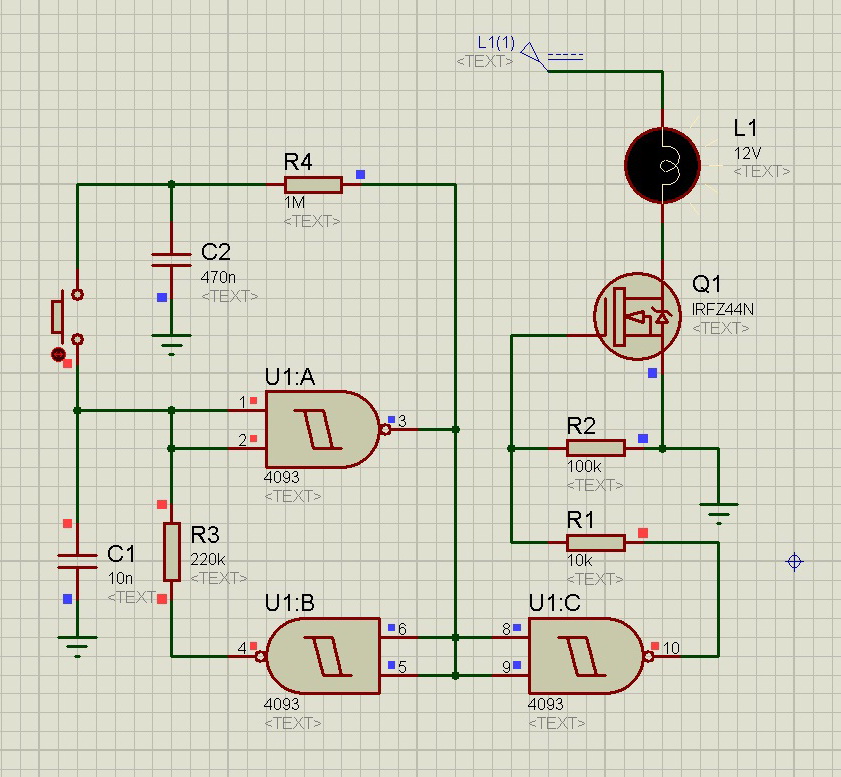

(#) atiotezer hozzászólása Márc 13, 2011 /
Meg akarom építeni a mellékletben található kapcsolást.
Ki-be kapcsolás egy nyomógombbal. Szimulátorban tökéletesen működik. Lenne egy kérdésem az áramkörrel kapcsolatban. Nem fog nekem prellezni amikor megnyomom a nyomógombot? A tápfeszültség ráadásakor mindig ugyanabban az állapotban indul (kimenet aktív vagy nem)?
Előre is kösz.
üdv:atiotezer
