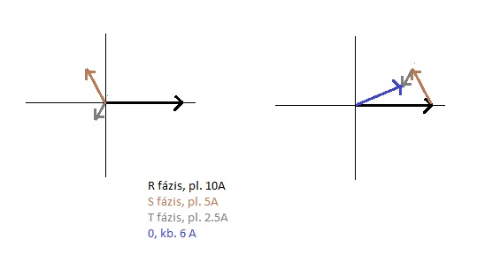

A három fázisú FI relét meg azért gondoltam szétbontani három egy fázisúra,mert így a későbbiek folyamán sem okozhat gondot a FI utáni nulla szakadás,illetve rá lesz kényszerítve az utódom, hogy ahhoz a fázishoz tartozó nullát használja esetleges bővítésnél .Nulla bontásnál csak egy ponton tudjon akaratlan kárt okozni. (mellékesen jobban szakaszolható)

(#) rolie válasza proba hozzászólására (») Jan 26, 2011 /
Ez így nem fog működni, mert 3 fázisnál csak akkor folyik a 0 vezetőn a fázison folyóval megegyező áram, ha csak egyetlen fázist használsz. Ha terhelsz egy másikat is, akkor a 0-án már kevesebb áram fog folyni, tehát egy fázis-0 áramok összege nem nulla lesz. Egyszerűen lerajzolhatod: a 3 fázis 3 vektor, amik 120 fokos szöget zárnak be egymással. A vektor hossza legyen arányos a fázisárammal (amit épp használsz), a 0-án folyó áram ezek vektori összege, amelynek a hossza mindig rövidebb, mint a fázisvektorok hosszának összege (persze csak ha egynél több fázist használsz egyszerre).
Rajzoltam egy móricka ábrát (tudom, a fázisokat nem jó színsorrendben rajzoltam). Továbbá az is könnyen belátható, hogy ha szimmetrikusan terheled a 3 fázist, akkor a 0-án nem folyik áram (lásd háromfázisú motorok)
(#) Dudus válasza rolie hozzászólására (») Jan 26, 2011 /
Ha a FI előtt szétválasztja a nullát annyi ágra amennyi FI-t akar használni, majd ezeket a nullákat nem keveri, működik, csak sok lesz vele a macera, és háromfázisú fogyasztóhoz nem lehet megúszni a 3f-ú FI-t.
(#) proba válasza rolie hozzászólására (») Jan 26, 2011 1 /
Csak egy fázisú fogyasztókhoz jó,ezt tudom ,más nincs általában egy családi házban.(jó tudom a villany tűzhely..) A maceráról csak annyit hogy legalább rákényszerít bizonyos szabályok félig betartására (külön dobozban kötni az eltérő áramköröket) amit ha egy dobozban is kötsz ,már tetszés szerint nem cserélgethetsz.
(#) rolie válasza Dudus hozzászólására (») Jan 26, 2011 /
Valóban így működik, csak nem jutott eszembe, hogy a csomópontig kénytelen az áram a 0 vezetéken visszafolyni :hide:
