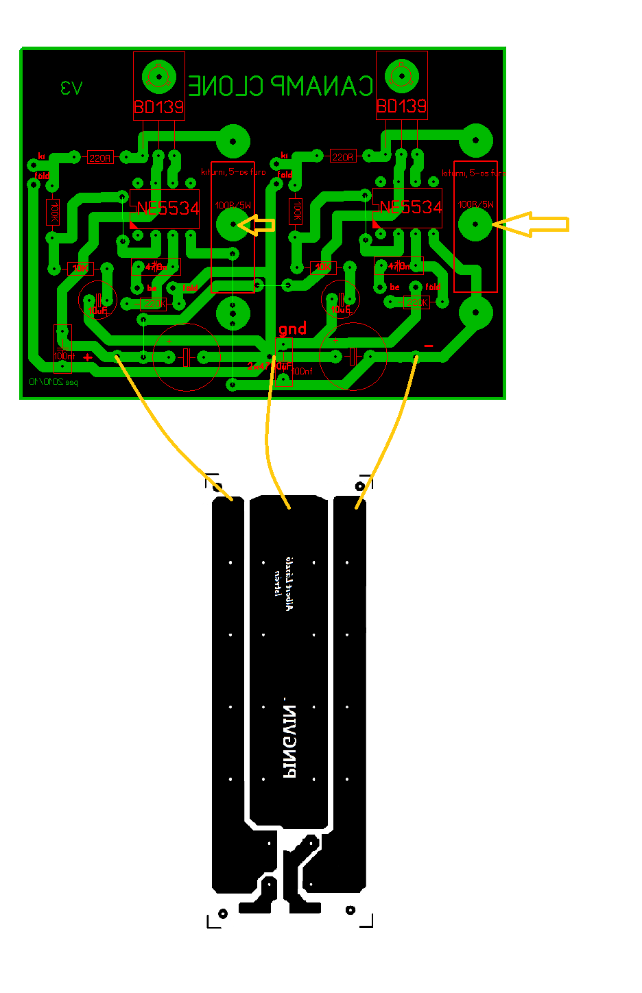

(#) Lacko12 válasza Lacko12 hozzászólására (») Jan 20, 2011 /
Annyi kérdésem lenne hogy a mellékelt képen a nyilakkal jelölt 2 nagy forrpont az rögzítésre szolgál vagy mire?
A másik az lenne hogy a tápot jó helyekre kötöttem be?
És végül hogy a kis zöld vonalak azok átkötések akarnak lenni?
(#) Lacko12 válasza (Felhasználó 13571) hozzászólására (») Jan 20, 2011 /
Kielégítő válasz köszönöm!
Akkor neki is ugrok az alkatrészek összeválogatásának!
Köszönöm szépen!

(#) Lacko12 hozzászólása Jan 21, 2011 /
A HeeD audio Canamp fejhallgatóerősítő alkatrészlistáját írom össze és lenne pár kérdésem!
Ti milyen műveleti erősítővel építettétek?
Milyen nagyságú potit használjak hangerőszabályzásként?
Biztosítékot építsek bele vagy teljesen felesleges?
És utolsósorban hogy az úgy jó-e ha a visszajelző ledet a kapcsoló után kötöm kapásból a trafó elé?
Válaszotokat előre is köszönöm!

(#) Lacko12 hozzászólása Jan 26, 2011 /
Végre elkészült a HEED CANAMP fejhallgató nyákrajza mindennel együtt!
A cikkben lévő kapcsolási rajzhoz még hozzáépítettem a tápot és a visszajelző ledet is!
És az lenne a kérésem hogy ellenőrízzétek le hogy jól csináltam-e mindent!
Válaszotokat köszönöm előre is!
