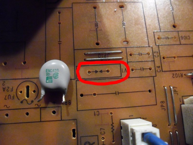

(#) tomi324 hozzászólása Márc 8, 2011 /
EZ mi lehet? Kérlek ne csak a nevét, hanem a funkcióit is írjátok le
(#) kadarist válasza tomi324 hozzászólására (») Márc 8, 2011 / 1
A Schottky barrier diódákat gyors kapcsolóüzemű tápegységekben használják. Jellemzőjük a kis kapcsolási idő és a kis nyitófeszültség.
Itt mutatják a dióda konkrét hatását egy feszültségcsökkentő feszültségátalakító példáján keresztül.

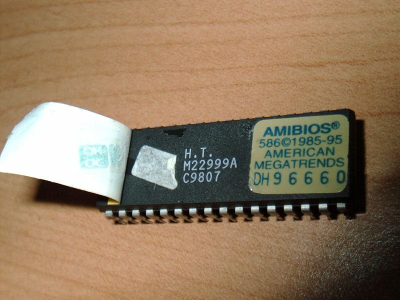

(#) dawe hozzászólása Márc 9, 2011 /
Ez elvileg egy 128kB-os flash, ami BIOS-ként üzemelt egy alaplapban, de nem találok hozzá adatlapot. Tudna valaki segíteni hogy ez pontosan milyen típus lehet? Köszi!
(#) sucuka válasza dawe hozzászólására (») Márc 9, 2011 /
Ennyi az össz felirat rajta? Az "AMIBIOS" matrica alatt nincs semmi?
Első blikkre ez egy HOLTEK gyártmányú eszköz, de azt kétlem, hogy flash, én inkább párhuzamos EEPROM-nak tippelem.
Ha van valaki a közeledben, akinek komolyabb FLASH-programozója van, azzal könnyedén kideríthető a típusa az ID alapján (már ha van neki).
Én meg tudnám csinálni, van profi programozóm, csak nem tudom bele akarnál-e méllyedni ennyire.

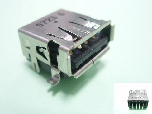

(#) Dave87 hozzászólása Márc 9, 2011 /
Egy laptop javítása során, ki kellene cserélnem az egyik USB aljzatot, viszont sehol sem találok olyat, amilyen kellene. Mellékelve láthatjátok a képen, hogy miről is beszélek. Az itthon kapható aljzatokban az a műanyag lap, a csatlakozó felső részen van, nekem viszont a képen látható változat kellene, olyat viszont nem találok sehol. Ha valakinek akadna otthon feleslegbe' 1-2 db belőle (vagy tud beszerzési forrást) legyen szíves dobjon rám egy PM-et! Köszönöm
(#) dawe válasza sucuka hozzászólására (») Márc 9, 2011 /
Ennyi felirat van rajta összesen. Én meg csak örülnék neki ha sima EEPROM lenne, mert az könnyebb házilag programozni. Már összekötögettem egy 40 lábú AVR-rel, meglátjuk mire megyek vele. Köszi
(#) sucuka válasza dawe hozzászólására (») Márc 10, 2011 /
Még annyit hozzátennék a tegnapihoz, hogy mégis elképzelhető, hogy FLASH, mert 32 lábú, persze ez nem racionális magyarázat, mert van EPROM-ban is (pl 27C1024) és mint tudjuk ez is 1 Mbit-es (128 kbájt).
Első körben meg kéne próbálni "megszólítani EPROMként.
Ha feltétlenül használni akarod, és nem jutsz vele "dűlőre" akkor megnézem neked. Csak ehhez el kell küldened.

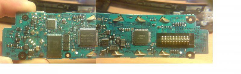

(#) Spykee hozzászólása Márc 10, 2011 /
Jobb helyet nem atláltam a kérdésnek
Szóval van egy SONY GIGA PANEL autórádióm.
Gyárilag az előlepban van egy giga memória integrálva.
Ezt szeretném valahogy bővíteni, vagy cserélni, ha lehet.
Szétszedtem, de sajna nem nagyon tudok használható képet csinálni róla.
A nagyobb chippeknek leírtam a "nevét":
samsung k9k8g08uom
magnachip MC38c8001P 0618 KOREA
LC75876 6FK1E
PL 2518 LF06065A
CL245A 64K g4 J6R9
igazából egyikről se találtam semmit, ami nekem mndana valamit.
De biztos vannak itt okos-ügyes emberkék, akik értenek hozzá
Közben nagyítóval úgy ahogy sikerült olvashatóan lefényképezni.
A segítségeteket előre is köszönöm!

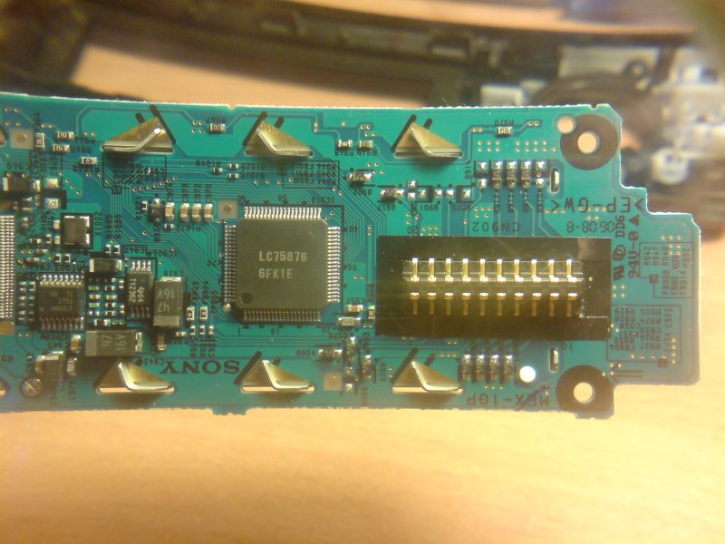

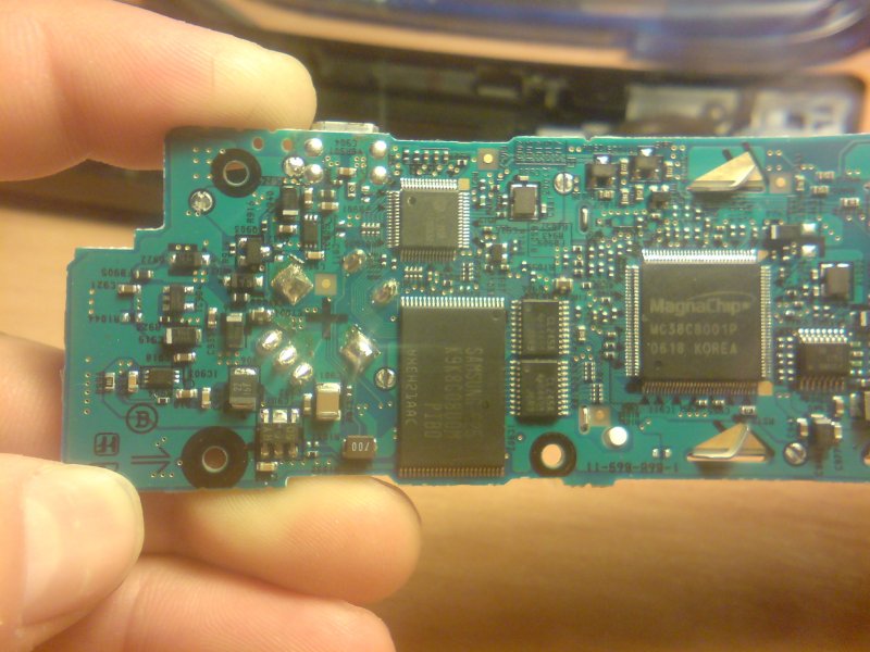

na nekifutok mégegyszer, mert ez a kép elég gyöngusz lett
Szóval ha valaki tudná, hogy nagyjából mit keressek, az nagy segítség lenne...
(#) qvasz2 válasza Spykee hozzászólására (») Márc 10, 2011 /
A Samsung esélyes, de szerintem hiába cserélnéd ki, a rádiód akkor sem látná nagyobbnak! Ez nem olyan, hogy raksz a PC-be egy Winyót vagy ramot és majd a Winfos elintézi.
Félek, hogy a rádió szoftverét is módosítanod kéne hozzá.
(#) sucuka válasza Spykee hozzászólására (») Márc 10, 2011 /
Én főleg nem ajánlom a cseréjét, ugyanis esélyes, hogy a rádiót működtető firmware is ezen a lapkán van tárolva. Ergo ha kicseréled egy (teszem azt tök üresre) lehet, hogy nem indul be.
A másik pedig, hogy ezeket a nagykapacitású FLASH-eket szerény EPROM-égetőkkel még csak felprogramozni sem lehet, a legolcsóbb programozó, ami képes lehet rá, az is negyedmillió forint körül mozog, tehát nem éri meg szórakozni vele...

(#) Spykee hozzászólása Márc 11, 2011 /
Hű hát ez akkor nem tűnik egyzserű beavatkozásnak...
Akkor marad ahogy van. így legalább működik
Viszont még egy kérdésem volna...
Ugye a memóriára mini usb-n keresztül lehet adatot menteni.
Viszont az olyan helyen van, hogy csak lepattintott állapotában lehet rá másolni.
érdemes megpróbálni szerintetek egy kivezetést belerakni plusszban?
Vagy hiába dugok rá adathordozót, mert nincs ami kezelné?
