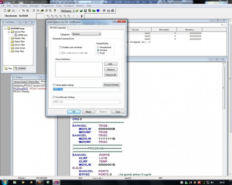

(#) Baxi hozzászólása Jan 28, 2011 /
Hi Mesterek
Van egy kis gondom a prg debug-nál tökéletesen megy lépésről lépésre, de ha pic "futtatja" akkor nem megy.
Mi lehet a gond?
FUTFENY.asm
(#) trudnai válasza Baxi hozzászólására (») Jan 28, 2011 /
org 0 -t tegyel az elejere elso lepesben.
(#) Hp41C válasza Baxi hozzászólására (») Jan 28, 2011 /
Az MpLab ablakában felül középen a Debug módot állítsd át Release módra.
(#) Baxi válasza trudnai hozzászólására (») Jan 28, 2011 /
Raktam ORG 0, de semmi.
Most jelenleg úgy megyen hogy RCB4,RCB6-on lévő ledek világítanak ha megnyomom a gombot (ami a RC0-van) akkor RCB2,RCB4-en levő ledek világítanak.
Annyi különbség van a debug illetve a pic-es futtatáskor hogy debugba a CALL KESL kiszedem hogy ne keljen végig léptetni. Lehet hogy ez lenne a gubanc?
Ebben a kodban amit mellekeltel nincs gomb nyomas...
(#) Baxi válasza Hp41C hozzászólására (») Jan 28, 2011 /
Átállítottam, de ugyanaz.
Egyébként mi a különbség a Debug és a Release mód között?
Bocsánat valamit benéztem, kimásoltam TXT-be.
Meg par megjegyzes:
1. A fo problema valoszinuleg, hogy a PORTB nincs rendesen felinicializalva. Hogy hogyan kell, nezd meg a pelda programot az adatlapban. (118. oldal avagy 10.2 fejezet)
2. Az alapbeallitasokban a radix az 16, nem 10. Magyarul nem decimalis, hanem hexadecimalis szamokat feltetelez. Decimalis szamokat pl .255 vagy D'255' alakban lehet megadni.
3. Nem tudom most hirtelen a 01234H vagy a 0011B jeloles mukodik-e. Ezt vagy H'01234' vagy 0x01234 alakban ill B'0011' alakban erdemes beirni.
4. 18F-ben nem kell neked a BANKSEL az SFR eleresehez, az automatikusan access modban elerodik (igy jo magyarosan).
5. TEMP valtozo neked tulajdonkepp nem is kell, csak a LATB, hisz az mar onmagaban egy arnyek regiszter, nem kell annak egy masik arnyek regiszter (ehhez az egyszeru alkalmazashoz).
6. BRA utasitas csk egy szot foglal le a program memoriabol mig GOTO 2-t. Ha kisebb ugrasokat hasznalsz erdemesebb ezt hasznalni
7. CALL-lal ugyanaz a helyzet, helyette RCALL-t erdemes hasznalni

8. Skip utasitast egyszerubben is fel lehet hasznalni:
  1. ELEJE:
  2.         BTFSS           PORTC,0 ; ha gomb akkor 0 ugrik
  3.         GOTO            JOBRA
  4. BALRA:
9. Mindig tedd ki a target-et, ne hagyatkozz az alapertelmezettre, pl jelen esetben az 'F'-et:
  1. CIKL:
  2.         DECFSZ  SZAM1,F
  3.         BRA     CIKL
Köszönöm, hogy átnézted, és a magyarázatot!
A radix-ot itt átálítottam, s így elvileg jó, vagy nem?
Na áttanulmányozom a leírtakat.
Viszont annak örülök hogy a 18fXXXX sorozatú PIC-ekben akkor automatikus a bankváltás.
Debug módban egy programrészletet tesz még a programodhoz, amivel a nyomkövetés során a fejlesztő eszközzel (ICD2, ICD3, PICKit2, PICKit3, stb.) kommunikál.
Release módban csak a programod kerül a kontrollerbe.
Hi
Na ez egy kicsit még kínai, de rajta vagyok.
Na így megyen a prg szépen, köszönöm a segítséget.
Lehet hogy itt is van fölösleges bank váltás, de hiába kerestem a adatmemória térképet nem találtam a 18f2550 adatlapjában, de biztos Én vagyok a bamba.
