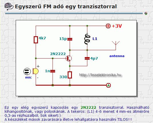

Ehhez a kapcsoláshoz szól a kérdés: Bővebben: Link 15pF helyett lehet 22? Aztán a tranyó lehet-e 2n3904? Meg sajnos nem találok 4.7pF. Helyette 15? :/

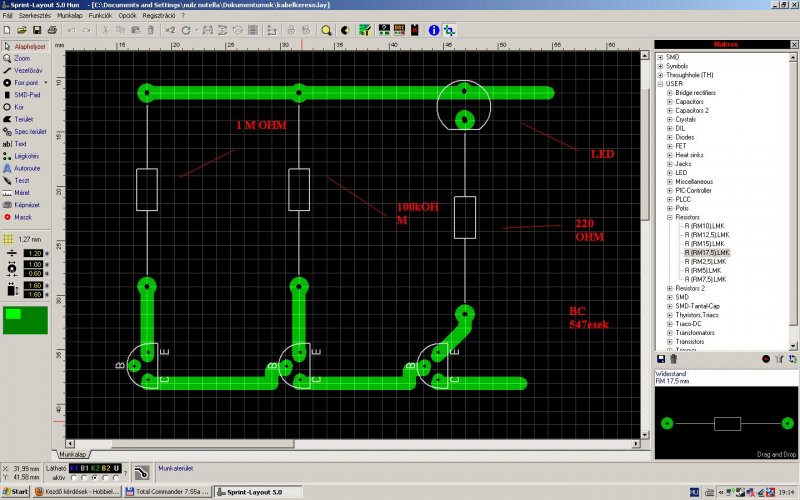

Helyesbítek. 4.7 pF helyett még semmit sem tudok. Eközben elkészítettem egy nyákrajzot hozzá? Ez így jó? Persze ezt kézzel fogom, méretarányosan átrajzolni.. Nagyon, de nagyon várom már a válaszokat. :pirul:

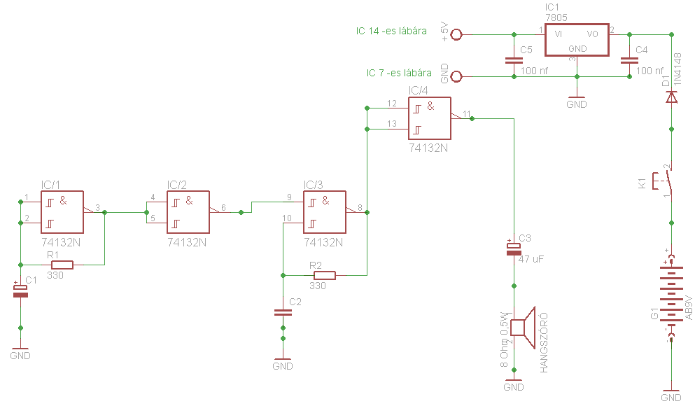

Ez így szerintetek működne két hangú szirénaként?

A nyákrajzodon javíts, mert ez nagyon nagy így! Sok lesz a parazitainduktivitás, és minden féléket beantennázhat.
A 2N3904 szerintem jó lesz. És 4.7pF az viszont kritikus értékű. Javaslom, hogy használj trimmerkondenzátort. Ennek hiányában pedig köss sorba 4db 22pF -osat, és még ezekkel sorba egy 33pF -osat. Elvben 4.7pF -et fogsz kapni, mint eredő kapacitásérték.
Próbálj meg J jelzésű, vagy mégpontosabb kondenzátort keresni. (a j betű az érték után szokott lenni)

Itt a nyákrajz. Kérlek titeket, gyorsak legyetek. :pirul: Nem hiszem, hogy méretarányos, dehát, kézzel rajzolok.
(#) zolika60 válasza janikukac hozzászólására (») Márc 19, 2011 /
Sajnos ezt a formátumot nem tudom megnyitni, de gondolom hét darab alkatrésznél nem követsz el hibát.
(#) janikukac válasza zolika60 hozzászólására (») Márc 19, 2011 /
Itt van jpegben
