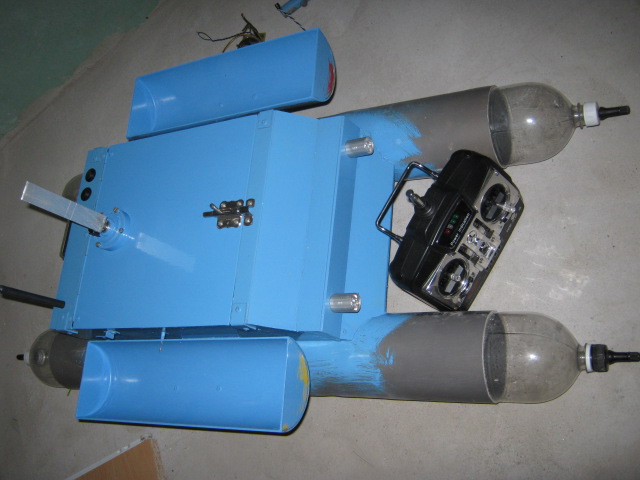

Én ebbe a kis aranyosba fogtam bele, ami ennek az érdekessége az, hogy légcsavarral van hajtva nem hajócsavarral tesztek során beváltnak tűnik.
Kicsit festés előtt áll, meg még a lécsavart is fel kel szerelni de már alakul, *** sajnos kevés rá az időm, de érdekes konstrukció ezért hát megérte a ráfordított időt.

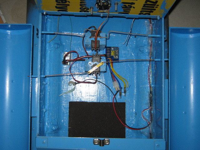

(#) Melphi hozzászólása Jan 31, 2011 / 1
Ez is a hajó.
És ismét.
(#) Gyozo92 válasza Melphi hozzászólására (») Jan 31, 2011 /
Jól néz ki Kéne rá még pár cucc, lámpák, kamera, és víz alatt is mehetne
Köszi igen gondoltam rá majd halradart+gps akarok, ha bírja a buxám.
A halradar nem két fillér De ötletes. szonár is kéne rá
(#) varttina válasza Melphi hozzászólására (») Jan 31, 2011 /
Jó ötletnek tartom a légcsavart. Ha megfelelőképpen csillapítod a rezgését, még a halakat sem fogja zavarni. Jól gondolom, hogy az irányítást a légcsavar elfordításával fogod megoldani? Mekkora teljesítményű motor lesz rajta?
Szia a rezgéssel nincs gond egyáltalán nem rezeg, először egy 180w-os moci volt rajta úgy tolta mint egy motorcsónak,csak ez ott megbukott,hogy 23A- folyamatosan necces fenntartani.
Majd néznem kel valami kisebb teljesítményű nagyobb fordulatú motort.

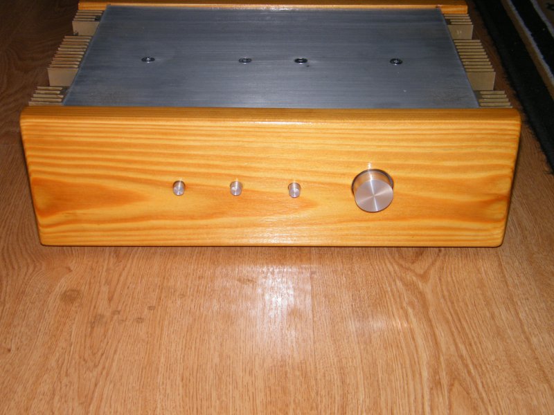

Kb egy éve építettem egy JLH-t, ez volt az első próbálkozásom DIY téren. 1,7A nyugalmival üzemel, csatornánként 2x10mF+470µF LOW ESR+2µF fólia kondi tápszúréssel, 24V AC trafóval.
(#) Alkotó válasza Tibi98 hozzászólására (») Jan 31, 2011 /
Nekem nagyon tetszik a kialakítás. Szinte a semmiből csináltad meg, és mégis hibátlan. (Kár, hogy magát az "A" osztályt nem kedvelem igazán, de ez semmit nem von le a kivitelből)

(#) Tibi98 válasza Alkotó hozzászólására (») Jan 31, 2011 /
Elég egyszerű, kis alkatrész-igényű és mások által jó hangúnak mondott kapcsolás, ezért is esett rá a választásom. Jó kezdőlökés volt, elsőre sikerült működőképes verziót építeni "légszerelve" ez pedig meghozta az alkotókedvet... Olyan jó érzéssel töltött el, hogy valami, amit én építettem, élvezhető hangokat csalogat elő a hangfalamból...

(#) hackerfish válasza Melphi hozzászólására (») Feb 1, 2011 /
Nagyonötletes, és jól is néz ki! Nekem nagyon tetszik!

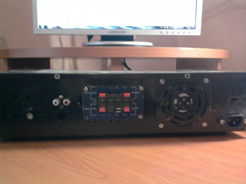

Csatlakoznék a témához saját művemmel ami jelen esetben egy erősítő.TDA8571J ic-n alapszik, elméletileg 4x40W-ot tud de ha nem is attól függetlenül meg vagyok vele elégedve.Nagyon szépen és tisztán szól, elsőre sikerült éleszteni.Az ic-t egy sikertelen lopás alkalmával tönkretett CD-s autórádióból operáltam ki.Tápként egy 300W-os ATX tápot használok (pc táp akkutöltő mószerrel tuningolva).A képeken látható 2db ventillátort egy DVD lejátszó tápja működteti.Az előerősítőként alkalmazott kütyü egy icipici gyári autós erősítő pontos mása amit az általam kézzel rajzolt nyákra építettem meg.A kivezérlésjelzőt egy AIWA deckből termeltem ki.
Ezek után csináltam egy gyönyörű dobozt majd beleépítettem az egész művet.Nem a legszebb de működik és ez a lényeg számomra.
Egy aprócska gond van vele mégpedig, hogy kikapcsoláskor pukkan.Akinek van ötlete mi lehet a gond az kérem ossza meg velem.
De lássuk a berendezést képekben!
(#) klemo86 válasza SZISZI86 hozzászólására (») Feb 1, 2011 /
Köss párhuzamosan a főkapcsolóval egy 10nF/2kV-os kerámiakondit, és nem fog szikrantani a kapcsoló
(#) SZISZI86 válasza klemo86 hozzászólására (») Feb 1, 2011 /
Szia! nem a kapcsolóval van a gond de megcsinálom.
A pukkanás a hangfalakból jön kikapcsolás után egy tized másod perccel!
