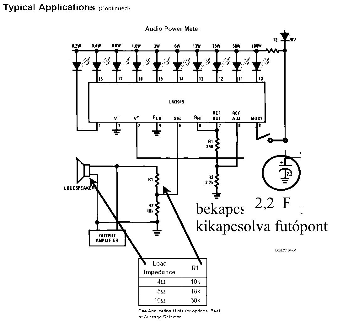

(#) koncsik03 hozzászólása Feb 1, 2011 /
qvasz2 kösz.
most más kéne itt ez a kivezérlésjelző nekem elküldené más formátumban a nyáktervet és a beültetési rajzot?
Nekem vmiért nem jó a pdf
(#) qvasz2 válasza koncsik03 hozzászólására (») Feb 1, 2011 /
Ha én most ebből csinálok egy printscreen-t neked, az minden lesz csak nem méretarányos. Ha abból gyártod le, nem fog az IC belemenni.
Mi a baj a pdf-el?
(#) koncsik03 válasza qvasz2 hozzászólására (») Feb 1, 2011 /
Nemtudom mi van vele
A beültetési nagyított, hogy el lehessen olvasni
