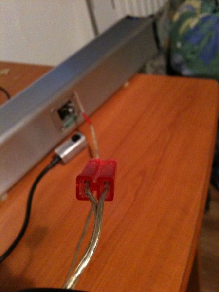

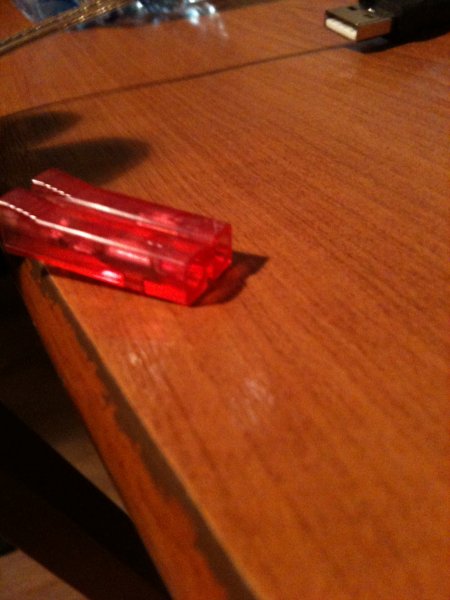

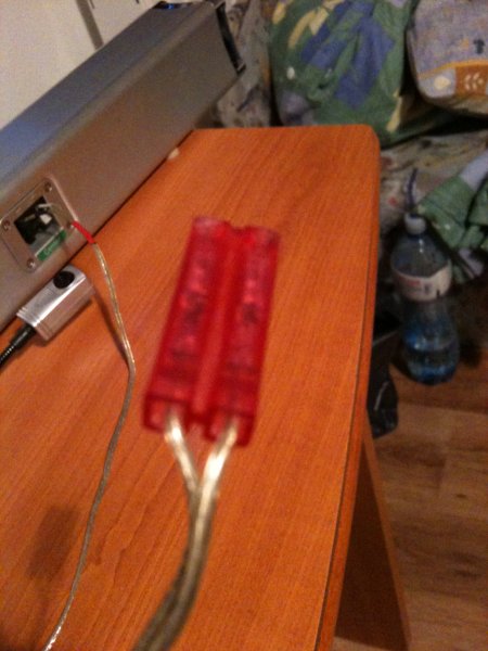

(#) gasparrobi hozzászólása Jan 31, 2011 /
hello
nem tudjátok hogy ilyen csatlakozót honnan tudnék szerezni??
ez egy hangszóró kábel vége amit az erősítőbe kell dugni, de sehol nem találok ilyet.
