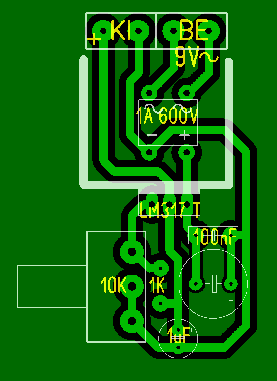

(#) David.zsombor válasza David.zsombor hozzászólására (») Feb 2, 2011 /
Igy jó?

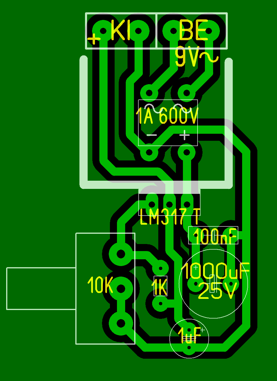

(#) David.zsombor hozzászólása Feb 3, 2011 /
Szóval ez így jó? a nagy kondi az 1000 uf.Bővebben: Link

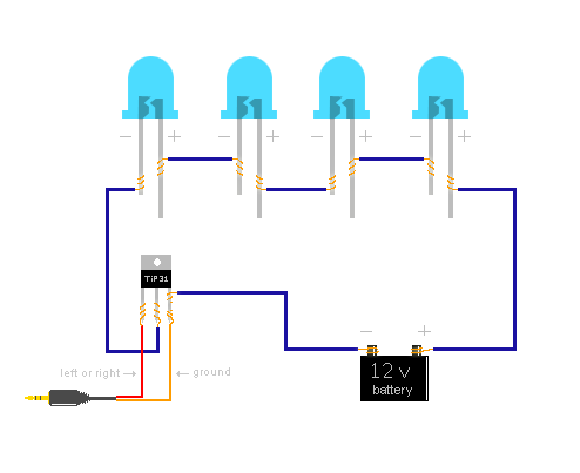

Sziasztok lenne egy kérdésem van ez a kapcsolás és Tip 31 tranyóm nincsen hellyete nem lenne jó a TIP 29? Vagy esetleg BC547?

(#) nagy_david1 válasza Mybuster hozzászólására (») Feb 3, 2011 /
TIP29 jó, BC547-et felejtsd el.

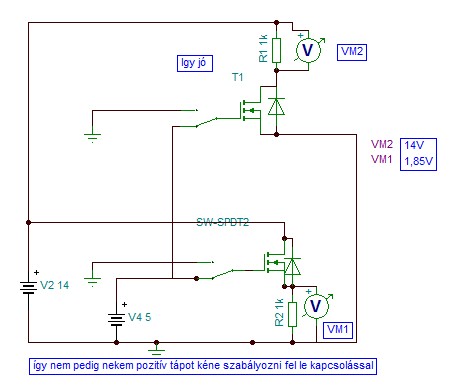

mért van az hogy a fet et használok és nem a negatív felől kapcsol hanem a pozitív irányból akkor nem működik rendesen? kép mutatja a problémám ha értetlen amit írtam

(#) kadarist válasza suhanc hozzászólására (») Feb 3, 2011 /
Használj P-FET-et és akkor fordul minden. Olyan, mintha PNP tranzisztorral kapcsolnál. Konkrétan mihez kellene ez a kapcsolás?
(#) suhanc válasza kadarist hozzászólására (») Feb 3, 2011 /
egy saját készítésű akkumulátoros 2x6w (hangszóróval szerelt) erősítő ilyen hordozható és ezt fejleszteném tovább lés mivel a hangerő szabályzó is ic vel lesz megoldva nem csak az erősítő így az jobb lenne de a p-fet meg feszre kapcsol ki nem?
mert nekem a magas szintre kéne a bekapcs most meg fordítottam élöben a n est és a negatívot kapcsol igy tökéletesen megy mint az álom

(#) Mybuster válasza nagy_david1 hozzászólására (») Feb 3, 2011 /
Oké köszi akkor TIP 29 az jó köszi! a bekötés is ugyanaz ugye?
De miért nem használsz valamilyen takarékosabb AB-osztályú erősítőt ahelyett, hogy ezt az A-osztályú fűtőtestet fejlesztgetnéd. Akkumulátoros üzemnél lényeges a takarékos üzem. Valami normális erősítőt keress ehelyett.
egy egyszerű tda7372a van benne ezzel nincs problémám max kivezérlés mellett kb 200mA per oldal(mert jelenleg mono)honnan tudtad mi van benne? nem is mondtam
amúgy így ahogy most van jelenleg a 3Ah aksival 10 cella( kicsit szar már szerintem nem tud többet már min 2,5Ah) kb 3 órát bír maximum hangerőn
amugy a pozítiv táppot nem tudom ugy szabályozni hogy a p nek a -ját viszem annak a vez lábára és akkor az a poz tápot engedi?
(#) kadarist válasza Mybuster hozzászólására (») Feb 3, 2011 /
A TIP31 után milyen betűjelzés volt? A,B,C?
