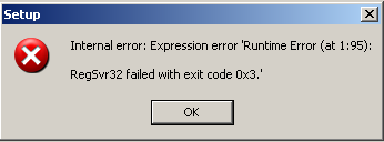

Rendszergazdai jogokkal telepíted? Ha Win7-ed van, lehet, hogy kell a jobbgomb, futtatás rendszergazda módban, bár nekem nem kérte, simán felment. Sajnos a Windows hibáit nehéz bekalkulálni.
WinXP SP3, természetesen rendszergizda jogos felhasználói fiókról. Most próbáltam másik ugyanilyen oprendszeren, jelenség ugyanaz.
Jobbkatt-futtatás mint.. megy XP alatt is, de nem enged rendszergazda username-el, mert üres jelszóval gondjai vannak. (Holott nincs is jelszó beállítva)
Nem nagyon értem, most megy, vagy nem?
Mindjárt kipróbálom még két gépen!szerk: No nem hittem volna, hogy ha Win7 alatt megy, akkor pont XP alatt ne, de a hiba valós! Túl szép lett volna, ha minden rendben lett volna vele!
Kipróbáltam én is, SP2-es XP-n a csatolt hibát adta. SP2-es Server 2003-on viszont megy. Viszont utána látszólag befejeződik a telepítés, de elindításkor "Run-time error '53': File not found: inpout32.dll" üzenettel fogad, majd kis időre bevillan a program ablaka, majd be is záródik. Eseménynaplóban nincs semmi bejegyzés.
Nekem meg egy XP SP3-ra a laptopomra simán felment, egy másik gépre meg nem. Csodálatos! Most találjam ki mi nem tetszik elvileg két ugyanolyan rendszernek!
![]() szerk: Próbáljátok ki ezt! Köszi!
Ha kétszer telepítem, akkor másodszorra felmegy! Rajta vagyok!
Úgy tűnik sikerült megoldani a problémát. Úgy tudjátok kipróbálni, hogy leszeditek a programot a telepedett könyvtárban található unins000.exe-vel, majd mehet a telepítés(A fájlok telepítése eltávolításánál is lehet uninstallálni). Nekem már nem ad hibát, és a debuggokás szerint a regisztrálások is lemennek a telepítés végén. Az volt a gond, hogy előbb akart regisztrálni 2 OCX-et, és utána másolta csak be. Most ezt megfordítottam.
Azokon a gépeken, amiken fenn volt már a két érintett OCX a négyből, azokon nem adott hibát, érthető okokból. Köszönöm a hibajelzést, remélem megoldottam, kérem jelezétek vissza! Köszi!
Unins000 után csont nélkül felment, program indul. Működést csak holnap tudom kiprószálni.

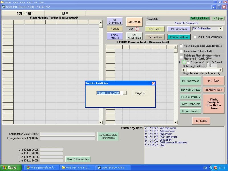

Köszi a gyors választ, de ahogy látom az 1.28b-ben nem lehet átállítani az lpt port címét(nekem van a párhuzamos port kártyám).
Csatoltam a képet, nincs ott az az rész, ahová eddig be lehetett írni a címet.
Végre működik, eddig valami logikai szintet elnézhettem, de most már jó
