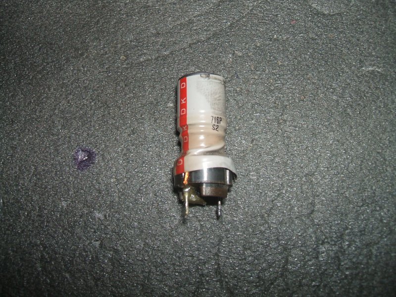

(#) csampi02 hozzászólása Feb 6, 2011 /
Szia kadariszt!
A goldstarról lenne szó.
Találtam egy alkatrészt a nagyfesz trafó mellett a lábairól lolvatt a forrasztás.felrakom a képét ,szeretném tudni hogy mi ez és honnan tudom meg hogy jó-e?Valami tekercs van benne meg mágnes.
(#) BarnaPili válasza csampi02 hozzászólására (») Feb 6, 2011 /
Ez a sor-linearizáló tekercs.Jól mondod,van benne egy mágnes.Átfolyik rajta az eltérítő áram.Az elektronsugár sebességét linearizálja,nem lesznek nyúlottak illetve összenyomottak a sorok (vízszintesen).A régebbi TV-ken lehetett a mágnes forgatni benne,be lehetett állítani a legjobb sor-linearitást.
István
szerk:Ez nem szokott tönkremenni,max kirohad a forrasztása.

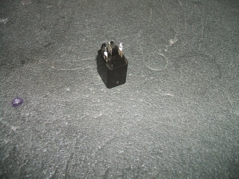

A ptc ellenállás hogy néz ki és hol találom?Vagy a képen látható az?
(#) kadarist válasza csampi02 hozzászólására (») Feb 6, 2011 /
Igen, ez az. Indítsd a tévédet ez nélkül. Ha épen marad a bizti, akkor ez a zárlatos.
Így is kiveri a biztit.
