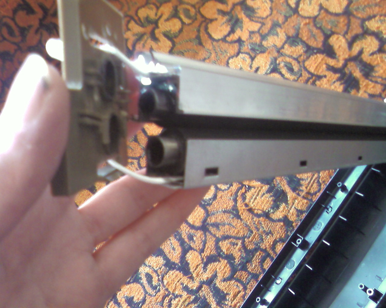

Vettem egy ilyenlaminálót, és nem tudom mit tegyek vele, mert eddig úgy olvastam, hogy csak reszelni kell egy kicsit, és kész, viszont ez teljesen más megoldással van készítve...
A 2 henger rögzítve van egy műanyag sapkában forog.
Kapott már ki valaki ilyet? Hogy oldotta meg? Mik kellenek hozzá, és hol beszerezhetők az alkatrészek?
Ha valaki tud megoldást, kérem írjon!
(#) ZSozsóó válasza gyulank hozzászólására (») Feb 9, 2011 /
Ez a "lid"l-ös gép nem? Én semmit nem csináltam vele, olyan szépen "megeszi" a nyákot, hogy ihaj! A hőkapcsolójkát ki kell venni, mert túl alacsony hőmérsékleten kapcsolja le a fűtőszálat én egy sima diódát erősítettem a hőterelő lemezre és multiméterrel mérem a nyitófeszt. Hőmérővel bekalibráltam, manuálisan kapcsolgatom ki be a fűtőszálat, motort pedig az alacsony fordulatszámot biztosító helyzetben rögzítettem. Tökéletesen működik nálam!
(#) gyulank válasza ZSozsóó hozzászólására (») Feb 9, 2011 /
Ez az amit belinkeltem, és onnan is rendeltem. Nem tudom, hogy neked mi a lidülös. Szerintem nagyon közel van a 2 henger, és nagyon feszülne, ha esetleg bele is menne a nyák. Simán biztos nem megy bele. Nem akartam kipróbálni, nehogy leégjen a motor, vagy felkarcolja a nyák a gumit, stb...
Nekem pontosan ez a mechanika van(a végén már készség szinten szedtem szét és raktam össze akár becsukott szemmel is,azért merészeltem azt állítani, hogy ez a lidl-ben nemrég kapható akciós lamináló) és tökéletesen átmegy még a vastag is. próbáld ki. Ha annyitól leégne a motor régen rossz lenne...Megnézed a képeket, az IM7011 -en p, meg pár kép előtte,azon láthatod az enyémet. Egyszer véletlenül átszippantotta a 4007-esemet is...semmi baja nem lett tőle. Eléggé rugalmasak a hengerek.

Amúgy ha bekapcsol felszáll egy füst, aztán nem látszik, hogy füstöl, de rettentő büdös égett gumiszag van tőle. Ez elmúlik, vagy mindig ilyen marad?
Van egy kis fényképező ikon a jobb felső sarokban, arra ráklattyolsz és meg lehet nézni a régebben feltöltött képeket. IMG_7011 meg előtte egy pár darab. Észre fogod venni, mert a műanyag idomok nem egészen olyanok,mint a tiéd, de egyébként ugyanaz a móka. 1N4007-es dióda, a görgőkön akartam mérni a hőmérsékletet vele, de nem tudtam rendesen eléggé hőállóan rögzíteni, és menet közben elengedett a görgők meg azt is átszívták. A füst majd elmúlik. ha kicsit túlhevíted nyákkészítéshez (mert így alapban kevésnek tűnik nekem), akkor is lesz, de elmúlik idővel, de legalábbis minimális lesz.
