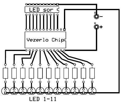

Olyan jellegű kérdésem lenne, hogy adott 11db LED illetve még egy 10részes ledsor.
Ezeket szeretném egy chippel vezérleten 1 másodperces lépcsőnként váltakozva kapcsolgatni.
Vagyis pl. első idő pillanatban ég az 1, 3. led plusz egy led a tízes sorból
A második idő pillanatban pedig másik ledek pl. 2, 4-es és egy másik led a ledsoron világít. STB STB kb 5-6 ciklusról lenne szó de max 10.
Mire van szükségem ennek a megvalósításához?
Nyilván a ledekre és a ledsorra Ezt mindjárt gondoltam. Halottam továbbá hogy a ledekhez előtét ellenállásra van szükségem ,ha igen milyenre? Illetve ez a ledsornál is kell e minden ledhez. Szerintem igen ha logikusan gondolkodom.
Továbbá kéne ugye egy chip amibe valami úton módon bele kéne írom a váltási léptéket, és hogy mikor melyik ledhez kapcsoljon feszültséget.
Szóval, hogy tudom megcsinálni mindezt úgy hogy 9-15v között működjön. Legideálisabb a 12v lenne. Próbálkozom ExpressPCB-vel szerény tudásommal vázolom mire gondoltam kb (elvi síkon), de lehet marhaság
Segítő megjegyzéseiteket előre is köszönöm. Feri

(#) fulee9999 válasza Inter-face hozzászólására (») Feb 8, 2011 /
Hi!
Magam részéről ha bonyolultabbat akarsz, akkor egy PIC-es vezérlést ajánlanék ( lásd 18f4550 ) ha meg valami egyszerűbbet, akkor nézd meg a hobbielektronika egyszerű kapcsolások részt, ott van LED villogtatás.
(#) _JANI_ válasza Inter-face hozzászólására (») Feb 8, 2011 /
Szia! Három lehetőség van szerintem az elgondolásod megvalósítására.
1: Logikai lapukkal kell kialakítani a "dekódoló" hálózatot. Nem egyszerű de kis fejtöréssel lehuzalozható.
2: Bináris számláló + n-1 dekóder ( , vagy 4017-es számláló IC ) és diódahálózat. Itt a logikai kapcsolatot a diódahálózat fogja alkotni.
3: A feladatnak megfelelően fel kel programozni egy mikrokontrollert, PIC-et vagy AVR-rt. Egyszerű hardver. De a program megírásához és az CHIP felprogramozásához kell egy kis programozói ismeret és programozó "készülék".
Ha jól értem akkor a következő lenne a folyamatábra a LED-ek vezérlésére:
  1. LED-sor   1 2 3 4 5 6 7 8 9 0   LED: 1 2 3 4 5 6 7 8 9 0
  2. Lépés  1: 1 0 0 0 0 0 0 0 0 0        1 0 1 0 0 0 0 0 0 0
  3. Lépés  2: 0 1 0 0 0 0 0 0 0 0        0 1 0 1 0 0 0 0 0 0
  4. Lépés  3: 0 0 1 0 0 0 0 0 0 0        0 0 1 0 1 0 0 0 0 0
  5. Lépés  4: 0 0 0 1 0 0 0 0 0 0        0 0 0 1 0 1 0 0 0 0
  6. Lépés  5: 0 0 0 0 1 0 0 0 0 0        0 0 0 0 1 0 1 0 0 0
  7. Lépés  6: 0 0 0 0 0 1 0 0 0 0        0 0 0 0 0 1 0 1 0 0
  8. Lépés  7: 0 0 0 0 0 0 1 0 0 0        0 0 0 0 0 0 1 0 1 0
  9. Lépés  8: 0 0 0 0 0 0 0 1 0 0        0 0 0 0 0 0 0 1 0 1
  10. Lépés  9: 0 0 0 0 0 0 0 0 1 0        1 0 0 0 0 0 0 0 1 0
  11. Lépés 10: 0 0 0 0 0 0 0 0 0 1        0 1 0 0 0 0 0 0 0 1
Ahol 1-es van ott a kimeneteken magas H-szint mérhető.
Remélem valami hasonló folyamatra gondoltál.
