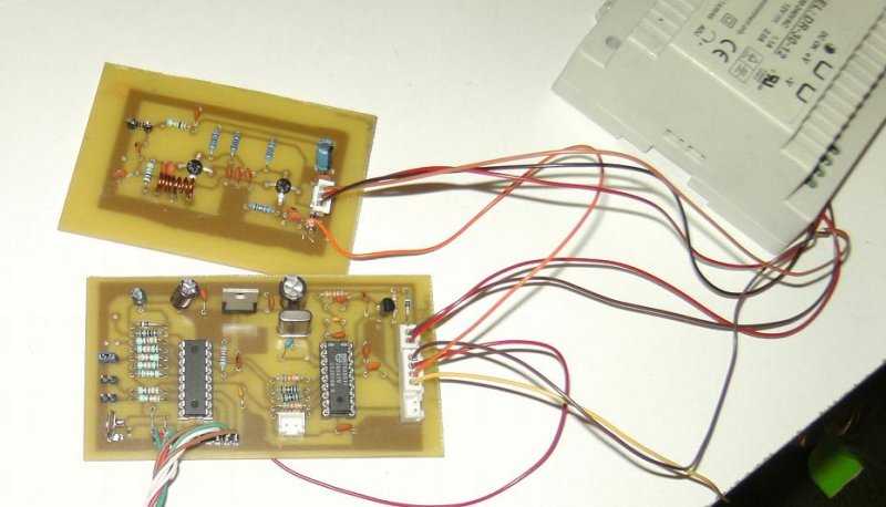

(#) szendi001 hozzászólása Márc 12, 2011 /
A topicot végignézve teszt üzemhez az alábbi VCO val próbálkozom én is. Ezt annó megépítettem és feküdt az S mérő a lakásban lévő vevőn...szóval remélem jól fog működni most is.

Ilyen lett a VCO panel:

A varikap nem moduláció miatt van ott, hanem azért hogy a pll ott avatkozzon be. ebben az esetben mivel pozitív tápon van a varikap, vesztek 3-9 Voltot a hangolási feszültségből amit testhez képest csinál a PLL. Egyelőre szenvedek az oszcival, teszek bele sima n es tranyót, hoyg legalább elinduljon.

Elkészült és működik is a Bf981 es rezgőkörrel üzemelő VCO. Rádión simán megtalálom, nagy jele van, be kell tennem dobozba. Remélem be tudja húzni a PLL frekire.

Elindult életem első PLL je. Szeretném megköszönni mindenkinek aki segített! Még nem a 3,2 megás kő van benne hanem a 3,57, de tökéletesen átfog vagy 5 Mhz et. Trimmer potit teszek a fix helyett, és cserélek kvarcot, de a tapasztalatok tükrében nekiállok kísérletezni néhány VCO típussal. Végre érdemben tesztelhetem a freki mérő adapteremet is.
FM vevőt csinálok első körven vele, S042p-s keverővel és a korábban említett TV kf el. :puszi:
