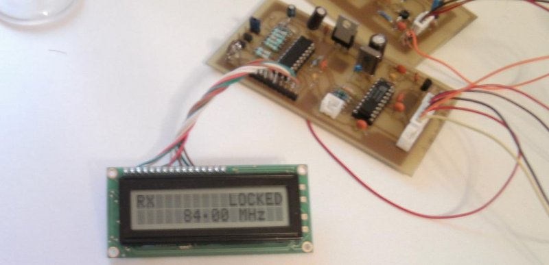

Elkészült a kopija a TSA5511-es verziónak. Így néz ki:
Elkészült a csoda. Ma már nem gyújtom meg, de felprogramozva várja a teszt üzemet a készülék. Itt avan egy kép róla.
Ehhez nem szoktam hozzá, elsőre megy.

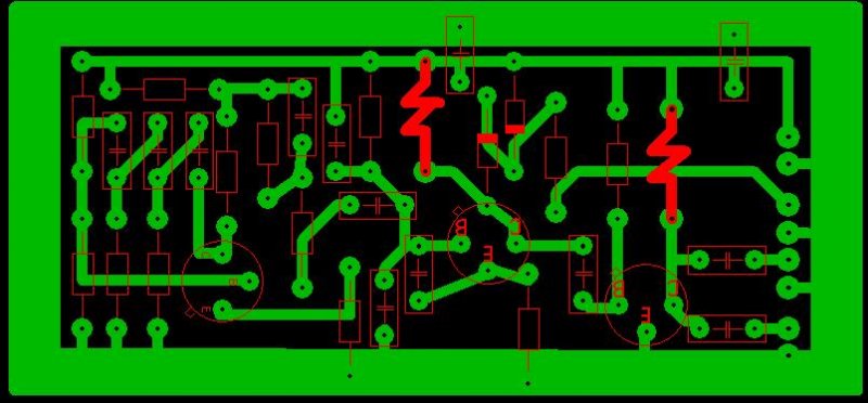

Ilyen lett a VCO panel:
Ha a varicapok ap ozitív tápnál vannak, nem lesz gond azzal hogy nem tud behúzni a pll potenciál miatt? Ne cseréljem ki az összes tranyót PNP re tápfesz fordítás mellett? BF506 nak ugyanaz a bekötése.
Felesleges a PNP tranzisztor, hiszen a moduláció úgysem tartalmaz egyenszintet, amit át kellene vinni legalábbis ebben az esetben. Ettől kezdve mindegy hogy egyen szempontból hol vannak a varikapok.
A varikap nem moduláció miatt van ott, hanem azért hogy a pll ott avatkozzon be. ebben az esetben mivel pozitív tápon van a varikap, vesztek 3-9 Voltot a hangolási feszültségből amit testhez képest csinál a PLL. Egyelőre szenvedek az oszcival, teszek bele sima n es tranyót, hoyg legalább elinduljon.
Az rendben van, csak azt mondtam, hogy semmi nem indokolja a PNP tranzisztorokat, még a modulálás lehetősége sem.
