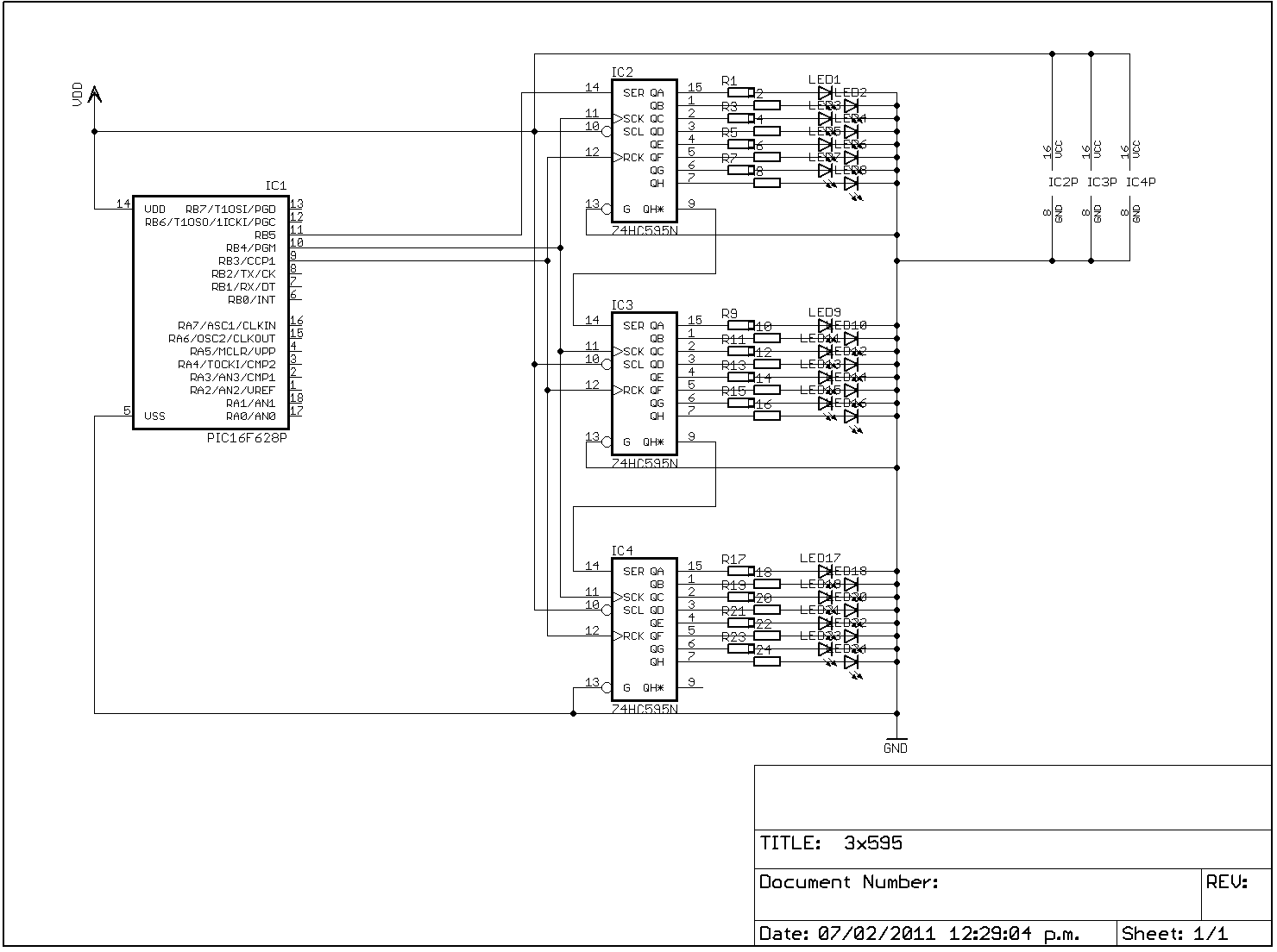

Faragtam egy 24 LED-es kijelzot. Ez 3 'HC595 segitsegevel 3 lab felhasznalasaval tud vezerelni 24 lampat. (relet, barmit). A bovites csak a 595 szamanak novelesevel tortenik a felhasznalt kivezetesek ugyanazok maradnak. A mukodtetese az adatlapban megtalalhato, de ugy nagyjabol igy nez ki: a soros bemenetet (SER) beallitod a 24. lampa ertekere, majd a clock (SCK) bemeneten csinalsz egy "0-1-0" billentest. Most jon a 23. lampa allapota, majd clock.... egeszen amig a 1. lampa erteket is be nem irtad. Utana a RCK bemeneten csinalsz egy "0-1-0" orajelet, aminek a hatasara a shift regiszter tartalmat atirja a kimeneti regiszterbe, es ahol "1" szintet irtal be ott kigyullad a lampa, ahol "0" szintet, ott sotet marad. A 'HC595 kimenete max 25 mA terhelest bir el, tehat nyugodtan hasznalhatsz lampankent 10-15 mA-t. Amikor lesz alkatreszed rakd ossze ezt a kapcsolast, majd kesobb faragok hozza valami egyszeru kodot a kiprobalashoz. (ASM-ben)

Na itt egy mintapelda ASM-ben. Harom szamlalalo tartalmat irja ki a 24 LED-re. A ket nyomogombbal tudod fel-le leptetni a szamlalokat, es a LED soron binaris formaban fogod latni a szamlalok tartalmat. A PIC osszesen 3 labat hasznal a kiirashoz, es 2 lab a szamlalok leptetese. Termeszetesen az ASM listaban at lehet irni a labakat.
(#) vilmosd válasza vilmosd hozzászólására (») Feb 7, 2011 /
Na a lenyeg meg lemaradt.
595.ZIP
