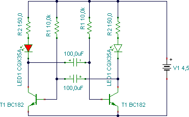

1. A kondenzátor működésével kapcsolatban.:
http://www.hobbielektronika.hu/kapcsolasok/files/topi_alapkapcs4/kapcs.gif
Itt ez a példa áramkör, az okés, hogy villognak a led-ek, de nem értem, hogy hogyan. Azt tudom a kondenzátorról, hogy áramot tárol, és azt képes leadni. De mi szabályozza neki, hogy mikor töltődjön és mikor adja azt le? Pl az elöbbi kapcsolásnál maradva, (lehet rossz úton járok) de én arra gondoltam, hogy a két tranyó közül pl.: a bal bekapcsol, és elkezdődik töltődni a bal oldali kondenzátor, de itt az a másik kérdésem, hogy az áram miért nem inkább a - ba megy, és miért a kondi töltésével foglalkozik? Vagy esetleg egyszerre megy mindkét irányba? És amikor feltöltődött, az hogyan sül ki ott? És maga a kondi hogyan avatkozik bele az időzítésbe? Ha valaki letudná írni, a kondi működésének pontos vázlatát, azt nagyon megköszönném

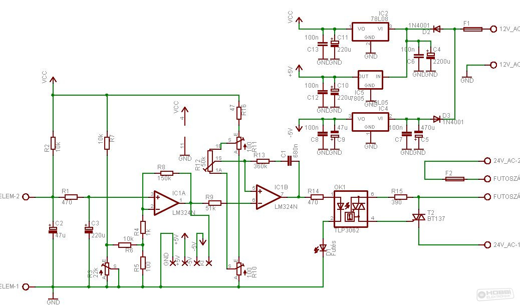

Attila forrasztó állomásának hőmérő modulját szeretném megépíteni a vzoole féle forrasztóállomásomhoz. Tápellátást hogyan tudok neki csinálni? A GND, és a -5v az ugyanaz?
Vagy ezzel a kettő 5 voltos stabilizátorral kell megoldani egy 12v-os trafóról.Kapcs. rajz

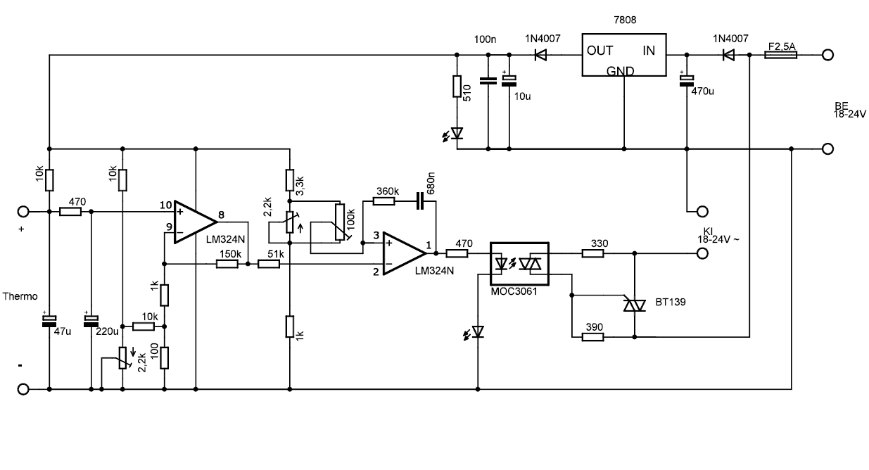

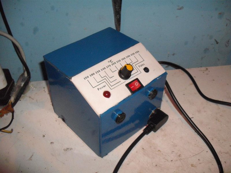

(#) airsound válasza cipoce hozzászólására (») Feb 9, 2011 /
Szeva!
Van erre a pákára egy olyan megoldású rajz is, amihez nem kell +- 5V. Én ezt építettem meg, és használom kb 4 éve. Ze sokkal egyszerűbb is....
Nagyon kafa Üdv tibi (rajzot és a poti matricát csatolom)
(#) cipoce válasza airsound hozzászólására (») Feb 9, 2011 /
Ez vzoole kpcsolása ami nekem már megvan. Ehhez akarok hőmérséklet kijelzést.

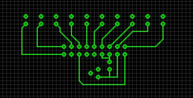

Na, jó. Egy nagyon merészet gondoltam. Újraépítem a VU meteremet, mert nem megy nekem a hobbipanelezés. :pirul: Nemsokára rakok fel egy nyákrajzot, amit terveztem, és majd írjátok meg, hogy jó-e.
(#) janikukac válasza janikukac hozzászólására (») Feb 9, 2011 /
Itt a rajz. Ha valaki nem érti, hogy mi hova megy, akkor szóljon, és elmagyarázom. A kapcsolás is itt van. :yes: Két helyen dróttal kell átkötni, mert nem tudtam máshogy megoldani. Az a 2-4 láb között van, és a trimmer potit ahol földre kötöm. Please ellenőrizzétek le ! :yes:

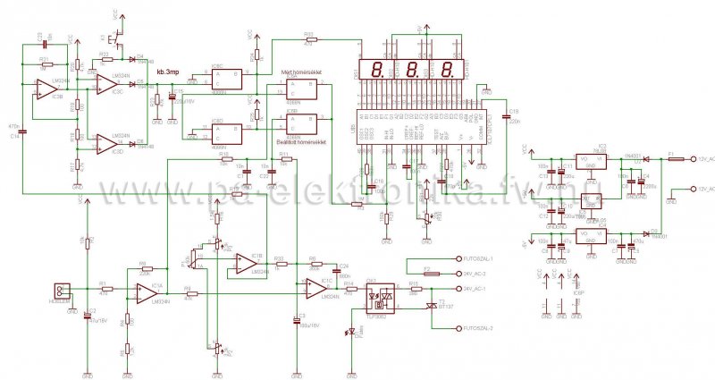

Szeva! Erre itt a megoldás a mellékletben.
Kapható a kereskedelemben kész panelműszer. (kb 1000-1500 Ft) Nekem is az van rajta.
Ez a rajz kicsit bonyi, de le lehet egyszerűsíteni. Ez a megoldás amikor elkezdet tekerni a potit autómatikusan átkapcsol a beállítandó hőfok kiírására, majd ha már nem tekered a potit 2-3 másodprc mulva viszaáll a valós hőmérséklet értékra. És azon is marad. Ha nem kell ez az autómatika bele, akkor a bal felső sarokban lévő művalati IC-k, és a 4066-os kapcsolók elhagyhatók. Ilyenkor mindig az épp aktuális hő értéket írja ki a kijelző. Kérdezz nyugottan! tibi

(#) storm válasza janikukac hozzászólására (») Feb 9, 2011 /
Szerintem így nem lesz jó. Az ic lábai túl közel vanak egymáshoz. Az ellenállás lábtávolsága és a trimmer poti lábtávolsága sem akkora. Használhatnád a programba integrált makrókat és akkor minden a helyére menne. A sprint layout 5 topikjában le van írva részletesen nem bonyolult
