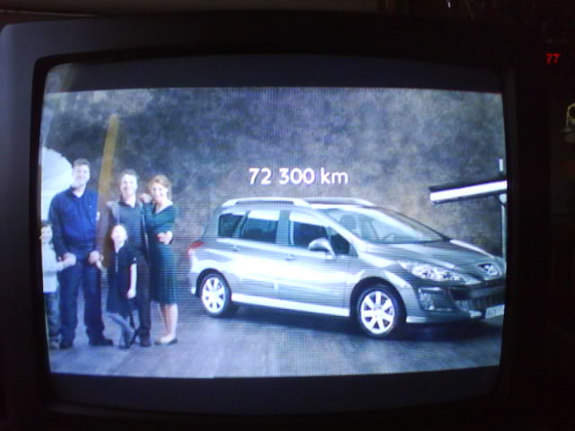

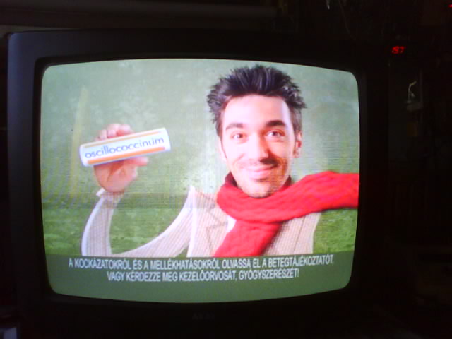

Üdv mkinek. Neked is István(kadarist).
Nekiálltam a múltkor a Te segítségeddel annak az Akai tv-nek.Talán emlékszel még rá.Nos megjött minden hozzá.Kicseréltem a tápkörben a kondikat,meg a sorkimenőnél a megszakadt ellenállást,és a szakadt diódát,meg a függőeges meghajtó ic-nél a 12V-os zénert is.Bekapcsoltam,és láss csodát,tökéletesen megy a tv.Jó a kép is.Több mint 1 órát ment gond nélkül.Az már csak hab a tortán,hogy zener csak 5W-os volt,ezért csak a forrasztási oldalra tudtam felhegeszteni,és az ellenállás is brutál 3W-os porcelán. A működésről tettem fel képet. (A képeket telefonnal csináltam,azért olyan-amilyen....)
Köszönöm neked a segítséget!!
(#) kadarist válasza attila1 hozzászólására (») Feb 9, 2011 /
Örülök a sikernek! Szép munka volt!

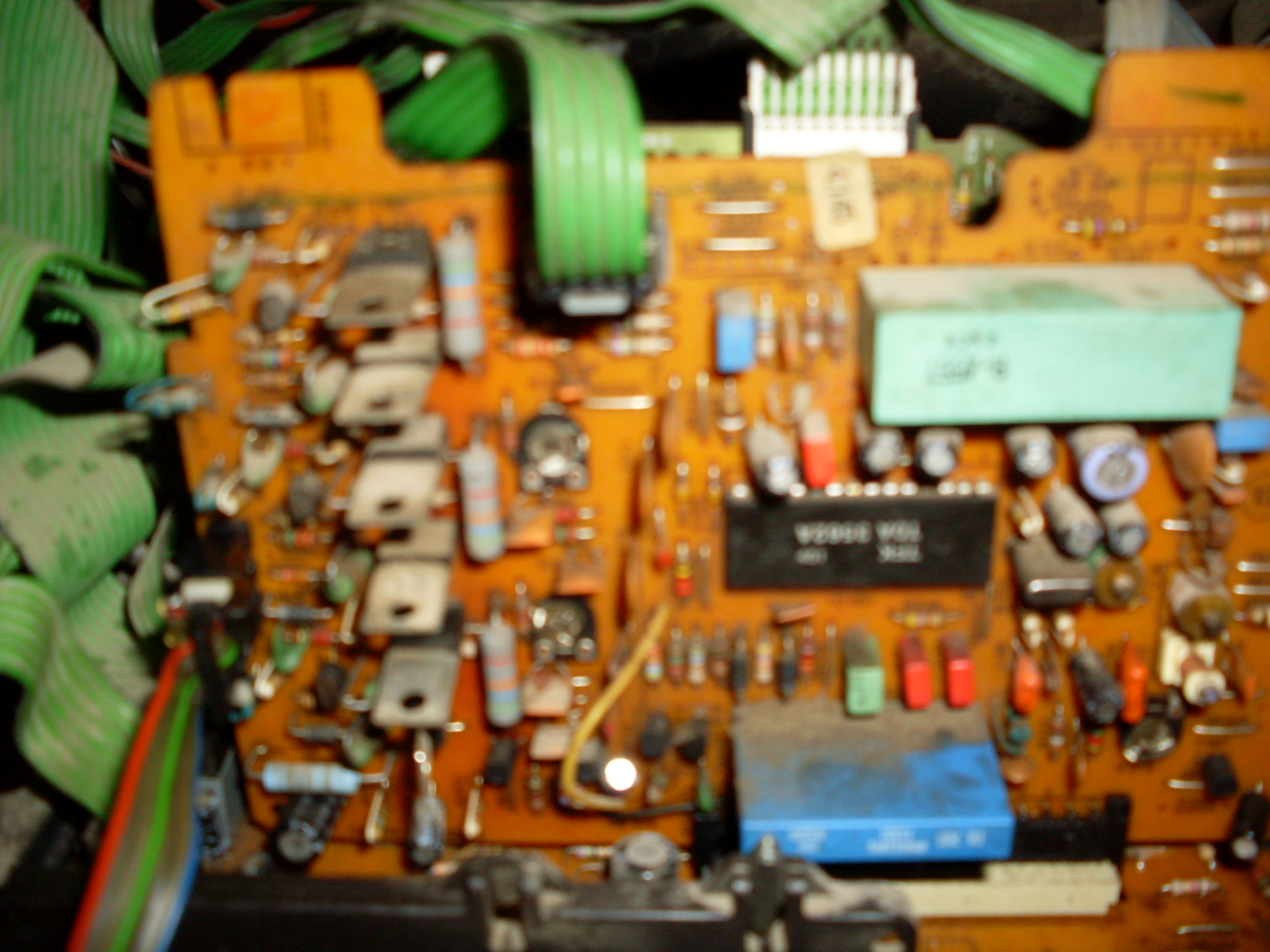

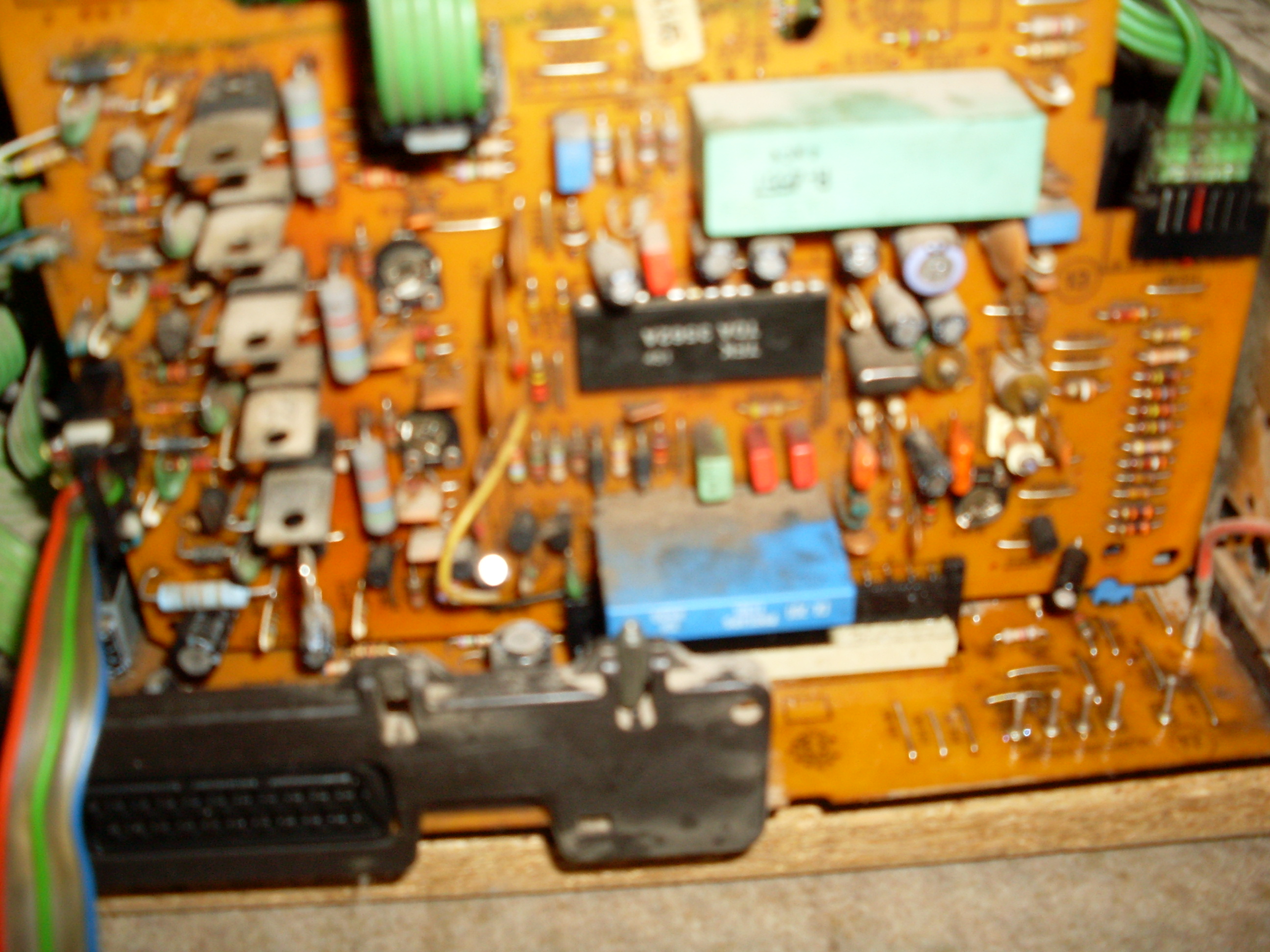

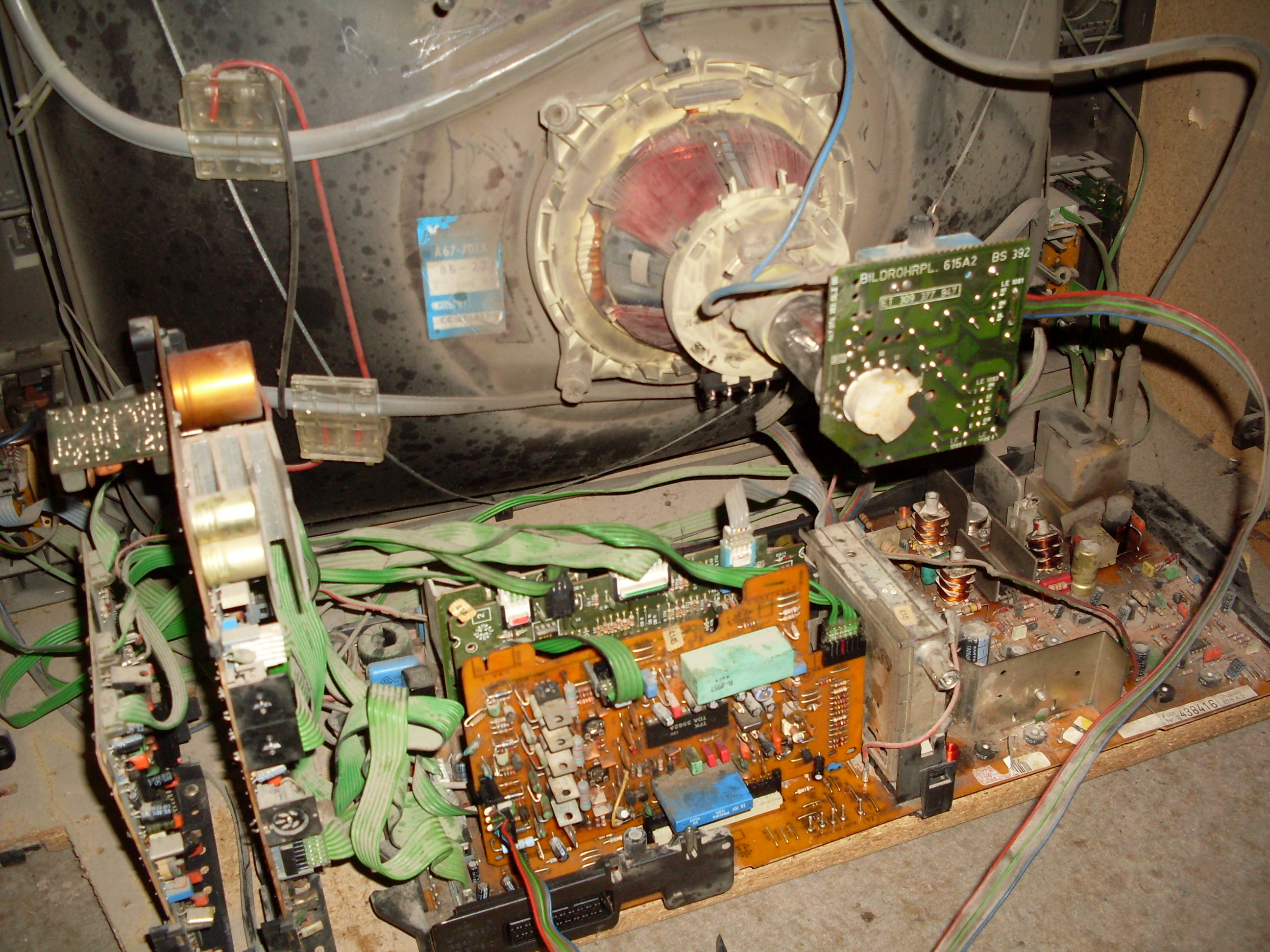

(#) Sharkyson válasza kadarist hozzászólására (») Feb 11, 2011 /
Itt van egy pár kép a belső részről. Amikor kocogtatom a kártyákat, 1 kártyánál szokott villanás lenni. Be tudnád jelölni a képen nekem hogy mely részeket vizsgáljam át leginkább?
Köszi
