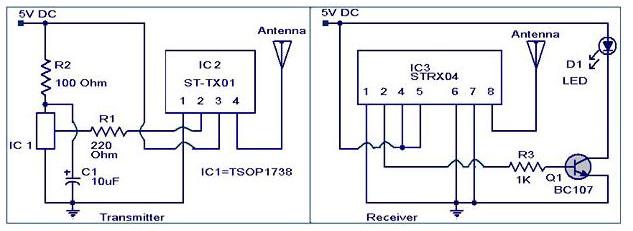

Hello mindenkinek. Van egy 3 csatornás IR helikopterem. Nos, ezt akarom átalakítani rádiósra. aztán ha megvan akkor jön majd egy nagyobb kaszni, és a többi, hogy használható legyen. szóval találtam kapcsolást. szerintetek jó lehet? vagy vegyek kész elektronikát. innen pl Link a HM-R868S és a HM-T868S gondoltam. olcsó, IR helyére könnyen be lehetne tenni, és az energia igény szerint is pont jó lenne. mit javasoltok?
3-as csati alatt azt érted, hogy az akku felé megy a 3 színű kábel? Lehet, hogy 2 cellás lítium akku hajtotta, aminek a közepéről is ki van vezetve egy kábel, hogy a cellákat egyenként figyelhesse, és ne merítse túl. Ha Ni-xx akku volt benne akkor nem tudom mire jó 3 kábel. Egy kép nagyon sokat segítene.

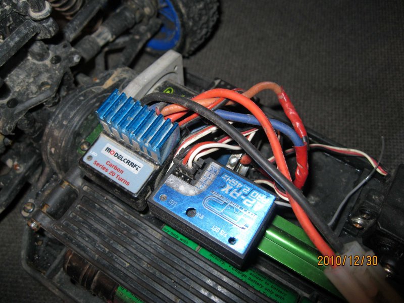

Szia! Mindkettő szabályzó amit, linkeltél kefés motorhoz való. A te Bonzered gyári szabályzója a linkelt üzletben beszerezhető, de a második Conrados szabályzó ugyanazokkal a paraméterekkel bír mint a Bonzered gyári szabályzója, ráadásul autómatán beállítja magát. Nekem is ilyen szabályzó dolgozik a Master Smackeremben. ÜdvBővebben: Link

Viszont kicsit tartok a conrad-ostól. A gyári 12.000ft a conrados ugyanazokkal a paraméterekkel 5000ft. Félek hogy valami gagyi ami a felért se tudja annak amit megadnak.
Nem kell tartani tőle, 20 körös mociig írják, nekem gond nélkül viszi a buggymban a 17 körös motort is, és használtam már 11,1V-os Li-Po akkuval is, csak kár, hogy nincsen benne Li-Po kisütési feszfigyelés. Nyugodtan megveheted, én nem csalódtam benne, bírja a strapát, csak a vizet nem szerette, de túlélte, lelakkoztam a panelját, és azóta már azzal sincsen gond ha kap egy kis vizet, tuti cucc.
Egy másik ilyen szabályzót sikerült úgy kinyírnom, hogy zárlat lett a motorkábelek között, csak a FET-ek lettek zárlatosak, meg elégett egy helyen a NYÁK, kicseréltem a FET-eket, és most így 150A-ig tudom terhelni, mivel áramkorlát nincsen benne, a 4db FET került 2000Ft-ba, és így kb. 7000Ft-ból lett egy olyan szabályzóm, ami jelenleg egy 10 körös LRP GT2-es mocit visz egy Tamiya TA-02-es alvázban.
