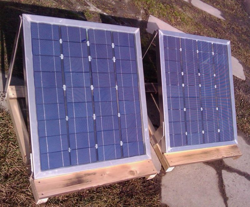

(#) greenpower válasza nssanci hozzászólására (») Feb 7, 2011 /
Hello.
Én nem használok laminálást, bár úgy lenne az igazi.
A hétvégén fejeztem be a 2x65W-os panelemet, most már bevetésre készen állnak. Részleteket megtalálod a weboldalamon.
