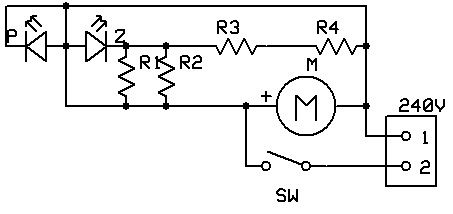

Remélem igazad van, és nem teszi tönkre.
Nem biztos, hogy ugyanolyan távolság, vastagság, gumivastagság-rugalmasság van ebben is.
Ha szétfeszíti, akkor egy idő múlva nem tudja majd egyenletesen nyomni, mert elgörbül. :/
Én is szétszedtem már, meg összeraktam.
Mellékeltem az áramkört is. Ennyiből áll.
Az R1, R2 az ilyen, az R3, R4 pedig a fűtőszál. A LED-ek előtt van 1 dióda, és egy ellenállás is. Az R1-et, és R2-őt nem értem, miért van párhuzamosan, és azt sem, hogy miért van 2.

(#) biji válasza gyulank hozzászólására (») Feb 9, 2011 /
A rajzod szerint zárlatra kapcsolna.Nem jól követted le.
(#) gulasoft válasza J-O-E hozzászólására (») Feb 9, 2011 /
Hogy állsz?
(#) gyulank válasza biji hozzászólására (») Feb 9, 2011 /
A LED-ek közös pontja nincs összekötve a Piros LED negatívjával is. Szóval az a kis függőleges vonal rossz. De a többi azt hiszem jó.
