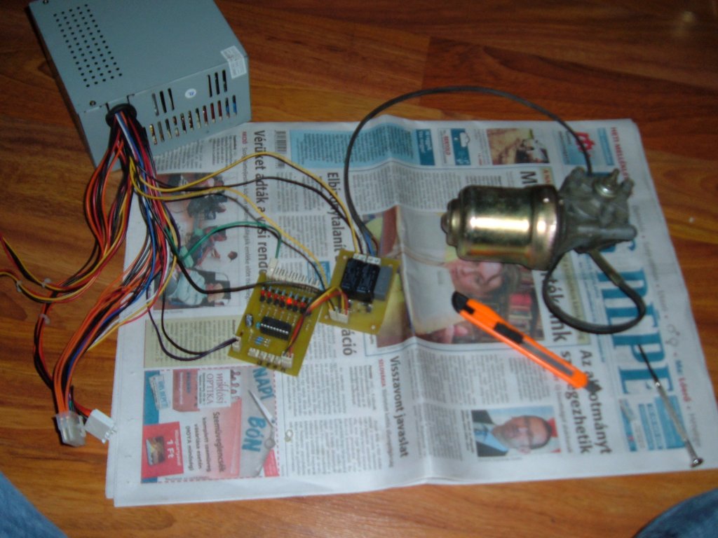

Végre elkészült a kapunyitóm. Eléggé filléres megoldás lett. Egy PIC 16F628A a lelke. Kezel 2 végállást (reed cső), és egy nyomógombot. Ki van vezetve minden egy fényérzékelőnek is, de azt még a szoftverben meg kell valósítani.
Visszajelzi a kapu nyitott, zárt állását, a kapu mozgását és rendelkezik egy alarm kimenettel is a villogóhoz, hogy mozogni fog a kapu. Ha sötét van akkor a világítást is kapcsolni fogja
A motort az egyszerűség kedvéért 2 relé kapcsolja. Egyik az irányt másik pedig a be/ki kapcsolást látja el.
Azért így van, mert később FET-es kapcsolót akarok rá PWM vezérléssel.
További érdekessége, hogy nyugalmi helyzetben 3W-ot fogyaszt egyelőre. Egy ATX táp stand by lábán lévő 5V hajtja a PIC-et. Mikor kell a 12V a motornak akkor kapcsolja csak be a táp 12V részét. Ezt a bekapcsolást ugyanúgy végzi mint ahogy az alaplapok.
Most még a rendelkezésre álló 5V-ból kell 12V-ot varázsolnom a rádióvevőnek és teljesen kész is lesz a szerkezet.
(#) G-Lex válasza G-Lex hozzászólására (») Feb 12, 2011 /
és egyben
