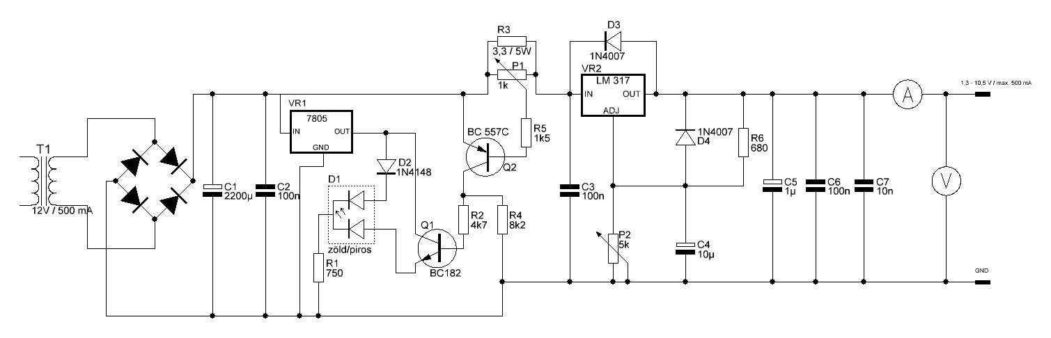

(#) blackdog válasza vilmosd hozzászólására (») Feb 13, 2011 /
Még nem próbálkoztam semmivel, de a te kapcsolásod alapján a zöld mitől fog lekapcsolni?
(#) kadarist válasza blackdog hozzászólására (») Feb 13, 2011 /
Valószínű attól, hogy a pirosnak kisebb a nyitófeszültsége és ezért az áram arra fog folyni, nem a zöld felé.

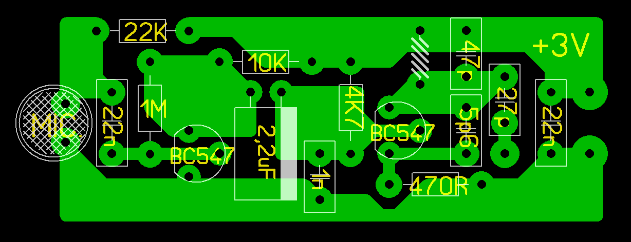

(#) David.zsombor válasza janikukac hozzászólására (») Feb 13, 2011 /
De aztán tükrözd is mielőtt átmásolod a nyákra. Szerintetek ez így jó?

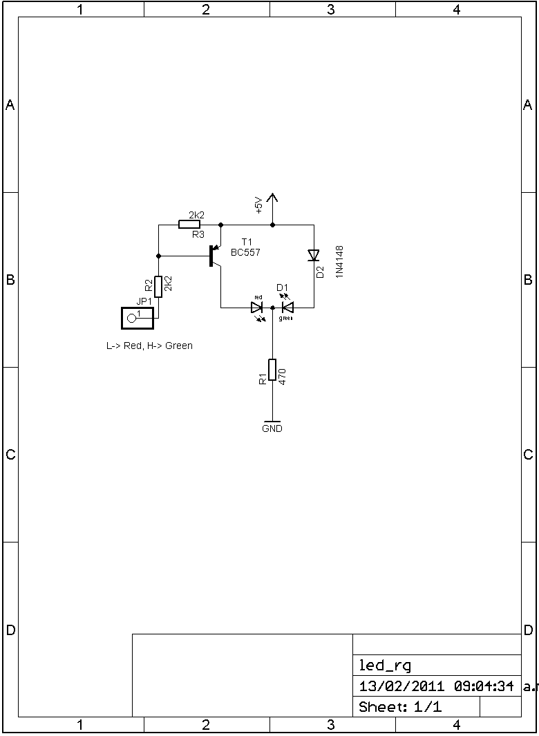

Annyi kiegészítéssel hogy az R1-R3 közös pontját egy ellenállattal lehúzod GND-re, hogy amikor zöldnek kell világítania, akkor a Q1 megtegye a dolgát. Ebben a felállásban SL1 a zöld led, SL2 pedig a piros. A tranyók típusa viszonylag lényegtelen, valami BCxxx mind a két fajta és kész...
(#) blackdog válasza sprofan hozzászólására (») Feb 13, 2011 /
Ezeknél egyszerűbben meg sem lehet oldani?
Amit én szeretnék megvalósítani:
A LED zöld fele kapja alapból a +5V tehát világít.
Egy esemény hatására nyit egy tranzisztor, ha ez kinyit akkor le kellene kapcsolnia a LED zöld oldalát és fel a pirosat.
Ezt nem lehet egyszerűen kivitelezni?
(#) nedudgi válasza blackdog hozzászólására (») Feb 13, 2011 /
Honnan jön a piros/zöld váltó jele? kapcsoló vagy valamilyen áramkör?
(#) vilmosd válasza blackdog hozzászólására (») Feb 13, 2011 /
Az en kapcsolasom miert nem jo? Persze lehet Te ugy akarod, hogy legyen benne 5-6 tranyo, 2-3 IC. A kapcsolasom mukodesi alapja, hogy a zold LED kb 2 volton nyit, mig a piros 1,6 volton. Amikor kinyit a piros elveszi a kajat a zoldtol, es az elalszik. Itt van egy komplikaltabb valtozat, ami a bemenet alacsony szintjenel a pirosat gyujtja ki, magas szintnel termeszetesen a zoldet. De ha gondolod csinalhatok egy olyan valtozatot is amiben 20-30 tranyot teszek, es legalabb 3 uC-t.
Ki fogom próbálni. Eddig nem volt erőm lemenni a műhelybe. Természetesen a lehető legegyszerűbben, de biztonságosan szeretném megoldani.
Nekem tobb szaz peldanyban mukodik, gondolom neked is fog.
Akkor viszont vilmosd 920382 kapcsolása a megoldás. (Valahogy nem jött le a problémafelvetésből, hogy mi a "vezérlés").

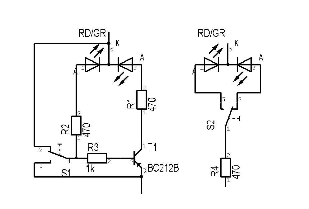

Ok. Végül is trükkel, de sikerült megoldani. 1 tranyó elég volt hozzá. Az azért kellett mert a piros led vezérlő feszültsége 800 mV.
Nos így tudtam megoldani. Működőképesnek tűnik nekem.
