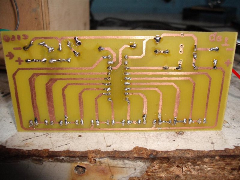

(#) cipoce hozzászólása Jan 16, 2011 /
Heló!
Megépítettem egy bontott uaa180-al egy kivezérlésjelzőt,de nem megy.Nem tudjátok mi lehet a baja?12v-ot adtam neki, meg egy kis 6voltos erősítő hangszóró kimenetéhez kötöttem.Ha ez IC 2 lábát összekötöm világít pár led
(#) proli007 válasza cipoce hozzászólására (») Jan 16, 2011 /
Te nem az "IC 2 lábát" kötötted össze, hanem a bemenetére adtad a 12V tápfeszültséget. Tehát jól kivezérelted.. Amire ki is gyulladtak a Led-ek. Elég "bátor voltál", mert a táp 12V, a 3-16-17-es láb abszolút maximum feszültsége, pedig 6V az adatlap szerint.
(Bár valami hiba is van, mert az egyik 4-es csoportból, csak egy világított. Gondolom fordítva van a második Led..)
Szóval lehet a bemeneti feszültség kevés a hangszóró felől (vagy a bementi osztás túl nagy), vagy a Referencia feszültség nagy a 3. lábon.
De egy kapcsolási rajz, segített volna, mert nem igazán lehet látni mi hova van kötve a bemeneten (mi van a kondi előtt) és milyen értékűek az alkatrészek..
A 3-as és 16-os láb feszültségét is meg kellene mérned. De lehet egy előerősítő fokozat, egyenirányító és a 2-es lábról a 18-asra egy 100kohm-os ellenállás is szükséges lett volna mint pld. itt.
üdv! proli007
(#) cipoce válasza proli007 hozzászólására (») Jan 17, 2011 /
Heló!
Itt a kapcsolási rajz, innen szedtem az oldalról,és azt írták hogy működik.. 1,2Mohm helyett rektem 1,2K-t, két diódát kivettem ahogy írták. 100k helyett pedig 47K-t raktam mert csak az volt.
A 3-as lábon 7,7v ,
a 16-os lábon 0,3v,
a bemeneten pedig 0,03v esik.
(#) proli007 válasza cipoce hozzászólására (») Jan 17, 2011 /
Próbáld meg, hogy az áramkör bemenetét egy 22kohm-os ellenállással felkötöd a 12V tápra. (Ahová a hangszóró és a +12V van írva, azok közé.)
Ekkor ha a bemeneti 47kohm-os potit lassan tekered, szép sorba ki kell gyulladni a Led-eknek. Az utolsónak, meg a 7,7V körül kell jelezni, ha a feszültséget a negatív táp és a 17-es (bemeneti) láb között méred.
(De ebben a felállásban, kb. 10W/8ohm-os erősítő kell, ennek a kivezérléséhez.)
üdv! proli007
(#) cipoce válasza proli007 hozzászólására (») Jan 18, 2011 /
Kipróbáltam, tényleg kigyulladtak így a ledek, mondjuk az utolsó nem, pedig az se rossz.Mikor az összes égett tényleg 7,7v volt a 17-es lábon.
Van egy 60w-os erősítőm azon működik?

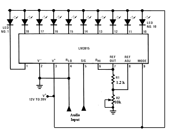

(#) Mybuster hozzászólása Ápr 12, 2011 /
Hello mindenkinek!
Megépítettem ezt a kapcsolási rajzot működni működik ..egy szépség hibája van hogy amikor nincs zene akkor az egész led sor világít..
Hogy udnám ezt kiküszöbőlni halottam valami kondenzátoros megoldást... ötlet?
