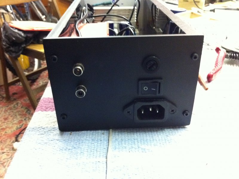

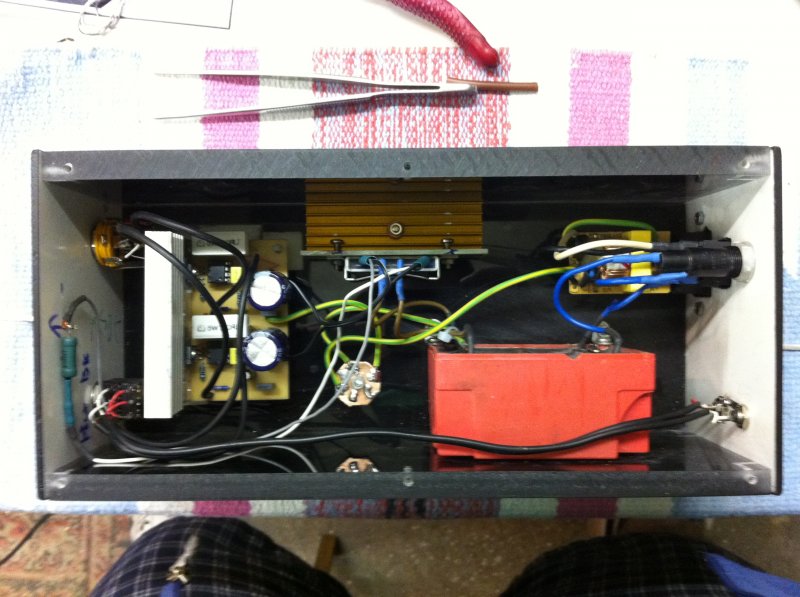

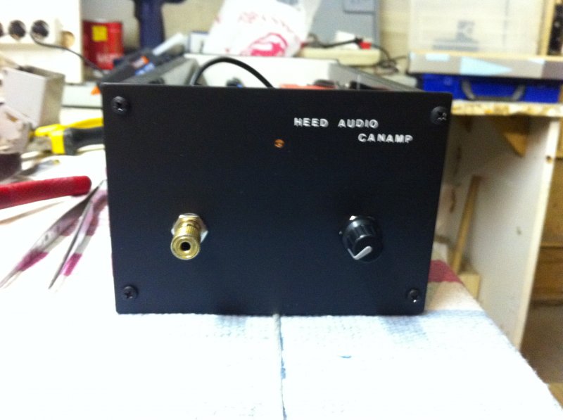

Most készült el a Canamp fülhallgató-erősítőm, kérdésem az lenne, hogy hűtésnek elég-e egy pc-tápból kiszedett nem valami nagy borda? kb. 1 órája megy, még 2-3mp-re meg lehet fogni a bordát.
Másik kérdés, műanyag házas potit vettem bele, de szerintem el van csúszva a két oldal, milyen poti lenne bele jó? Van régi tesla potméterem pár darab (kb.5-6cm átmérőjű) az jobb lenne bele?

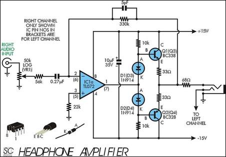

Szerintetek egy AB osztályó fejhallgató erősítőhöz elég 5W-os trafó?A végtranyók bc327 és bc337 sztereó kivitelben készülne. Kapcsirajzot csatoltam.

Az a borda még sok is lenne, ha tudna rendesen hűlni. Én a sajátomat egy 10 centi széles alu L idomra raktam fel, és elmegy csak az idommal is, de amúgy hozzá van csavarozva a doboz hátuljához.
Az olcsó potiknak rossz az együttfutásuk, ez ellen nem lehet sokmindent tenni.
(#) Bassmester válasza storm hozzászólására (») Feb 14, 2011 /
Ez egy eléggé béna kapcsolás. Hány Ohm-os füleshez kell? Találsz ennél 1000× jobbat is :yes:
(#) storm válasza Bassmester hozzászólására (») Feb 14, 2011 /
Már egyszer megépítettem próbaképp és tetszett a hangja van egy 2x9V-os 5W-os trafóm(összesen 5W nem áganként). Milyen kapcsolást ajánlanál?
Szerk.: A füles amihez kéne 32ohm-os
Ha tetszik akkor oké
Ehhez az 5W-os trafó is elég lesz.

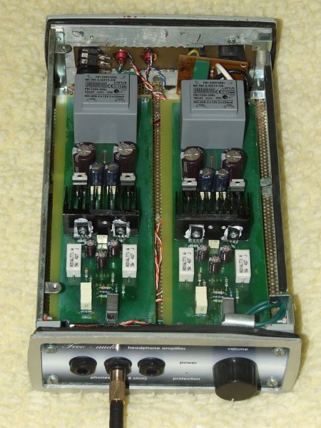

Belinkelem ide is a büszkeségem...
Még nem 100%, de ahhoz közeli. 6H13C+6N1P OTL fejhallgató erősítő.

Holnap fúrok egy pár lyukat a doboz aljára-tetejére, szerintem sokat dob majd a hűtésen, hisz így saját magát fogja szellőztetni. A potit megmértem, majdnem egy kOhm eltérés a két meleg pont között... Megpróbálok ellenállásokkal bűvészkedni, esetleg egy jaxley-s hangerőt összedobok, az biztos hogy pontos De ez lesz a legvégső eshetőség, előbb körbenézek, hátha lelek valami jó potit a pincében.

(#) reloop válasza storm hozzászólására (») Feb 14, 2011 /
Most lettem kész ezzel a változattal. Végleges trafóm még nincs hozzá. 2x7 V-ról járatom graetz+2000 uF, 32 ohm füles. A BD páros nem melegszik semmit, az 5 W trafó elég kell legyen. Számítógépre kötöttem, a hangja tökéletes. Először TDA-val próbálkoztam, azt nagyon túlszárnyalja.
