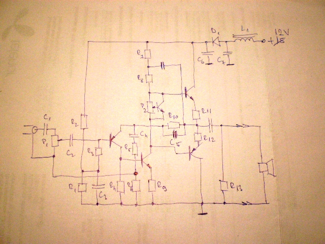

(#) reloop hozzászólása Feb 2, 2011 /
zt szeretném, hogy a számítógép elejéről egy potival tudjam a fejhallgató hangerejét szabályozni.
Némi erősítésre is szükség volna, mert van amikor játék közben halknak bizonyul a hangerőbeállítás.
A hangkártyát sajnálom buherálni, normál 3,5-es jack-kel, árnyékolt vezetékkel vinném a jelet a potihoz.
A PC +12 Voltjáról táplálnám, ott fityeg a szabad csatlakozó a CD rom alatt. Van hely az erősítőnek, egy vakablakon lenne a poti és a jack aljzat.
Próbáltam tda2822-vel, hát... nem ilyen lovat akartam, lejjebb olvastam: a tea2025 és az lm386 sem lényegesen jobbak. Nagyon tetszik a műveleti erősítő a BD párossal, de a -12 V-ot nem vinném bele.
Tárgyaltátok már, hogy a számítógép táp és a földvezeték milyen zajos. A 12V-ot majdcsak megszűröm valahogy, a hangkártya is azt használja tudtommal.
Abban segítsen aki tud, hogy a hangkártya test, és a CD rom test közötti hurkon létrejövő zajt miként lehetne elnyomni
A DI-box túl drága ehhez a feladathoz. Úgy emlékszem a visszacsatoló ágba kötött bejövő test javít a helyzeten. Lefotóztam, hogy tranyós füleserősítőnél hol tartok a tervezésben. A C1-re jön a hangkaritól az árnyékolt vezeték.
Akkor is írjatok ha rossz topicot választottam.
(#) MolnarG válasza reloop hozzászólására (») Feb 4, 2011 /
Ha a végfokrész szimmetrikus komplementerpár nem földszimmetrikus +/- táp fog kelleni?
Itt egy egyszerű szimpla tápról.
(#) reloop válasza MolnarG hozzászólására (») Feb 4, 2011 /
Köszönet! Zajban és torzításban verhetetlen megoldás.
Nekem nélkülözhetelen 10-12 dB erősítés, és marad még az a fránya földhurok. Nagyon fájna berakni egy trafót a gépházba azért küzködök.

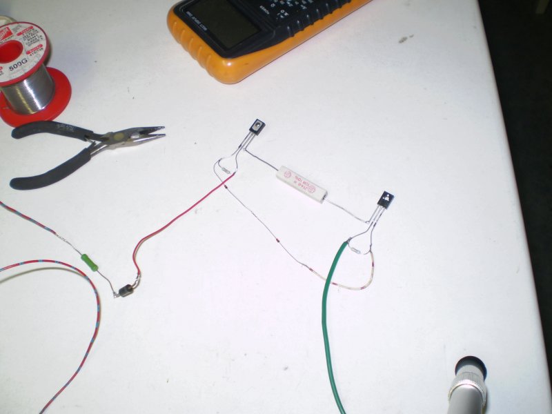

Tisztelt topictársak! Ennek a fejhallgató erősítőnek a végtranzisztorain mekkora nyugalmi áram folyik?
(#) Bassmester válasza reloop hozzászólására (») Feb 12, 2011 /
Nekem van egy ilyenem, ha fontos akkor megmérem.
(#) reloop válasza Bassmester hozzászólására (») Feb 12, 2011 /
Szervusz Bassmaster! Délután összerakok egy próbakapcsolást, méregetek, és szeretném kikérni a véleményedet.
Szerintem jó hangú erősítő, bár úgy rémlik, hogy volt aki szerint torzít... NJM 2068D-vel adta a nekem legjobban tetsző hangot, de OPA 2134-gyel is jó volt. Tetszett anno, de már nem hallgatom amióta ez elkészült
Alakul a nyugalmi áram.
A 4 ohm samott ellenállásom a valóságban 0,4 ohm, kiméréskor nem vettem figyelembe a mérőzsinór ellenállását.
Egy 10 ohm-ossal helyettesítettem a két emitter ellenállást, a nyugalmi áram 5 mA lett.
Ha meg vagy elégedve a te készüléked hangjával nem is piszkálnám.
Változtattam az R5, R6 ellenállások értékét, tapasztalható: a diódákon folyó áram egyenesen arányos a tranzisztorokon folyó árammal.
A nyugalmi áram nagyon érzékeny a félvezetők hőmérsékletére. Pákával megérintve a dióda, vagy a tranzisztor lábát feleződik, vagy duplázódik az áramfelvétel.
Ebben a pillanatban 8 mA. Ha ráfújok a tranzisztorra már csak 6 mA. Érdemes-e a diódát felfogatni a tranzisztor mellé, vagy tegyek rá egy izmosabb hűtőbordát, esetleg alkalmazzam mindkettőt?
Én nem foglalkoztam vele szinte semmit amikor elkészült. Akkor éppen demófelvételt csináltunk és ahhoz kellett, merthogy 3 db fülest is elbír.
Szerintem próbáld ki a diódák tranzisztorra szerelését is, baj nem lesz belőle

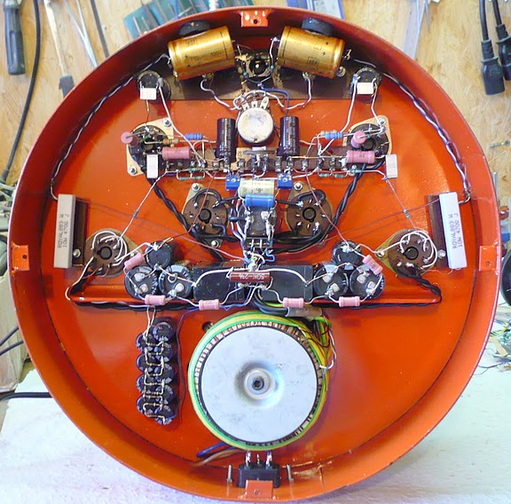

(#) CIROKL válasza Bassmester hozzászólására (») Feb 12, 2011 /
Az enyém a tiédhez képest egy erőmű , tudom nincs rá szükség de anno erre volt anyag , és csak úgy építettem nem is szép meg semmi extra ...
6NSZ13SZ csövekkel van és oldalanként párhuzamosan a két csőfél , így eléggé letud menni az illesztés , az egyen is csöves .

(#) Bassmester válasza CIROKL hozzászólására (») Feb 12, 2011 /
Igen, ezt sokat nézegettem már én is. Jól néz ki nagyon. Azt a kerek vasat hogy csináltad? Hengerítővel? Vagy készen bontottad valamiről? Gondolkozom még azon is, hogy megépítem ugyanezt két végcsővel, és kapcsolótáppal, mert a 80VA-es toroid eléggé melegszik vele, ha sokáig hallgatom.
A két paralel végtrióda katódjára mekkora ellenállókat raktál? Jól látom a 470 Ohm/10W -ot ? Mekkora toroid táplálja?
A dobozoláshoz nem használok bontott alkatrészeket , mindig saját gyártmány . Az elkészítéseiről másik topikban már irtam , de ha szorosabban érdekel akkor megint megteszem .
Igen mivel a két trióda párhuzamos ezért az 1K az feleződik így 470 ohm és 5W lenne de mivel ebben fűt ám minden rendesen ezért ez az ellenállás 10 W-os lett , talán kisebb hőt produkál ?
Az egész füles erősítő táplálását 2 darab trafó látja el , az egyik ami fölül látható az a csövek fűtését szolgálja , ez egy 150 W -os toroid amit én tekertem az adott fűtő feszültségekhez, nem egy gyönyörű példány de a kiszemelt feladatra megfelelően végzi a dolgát .
Bővebben: Link Az anód trafóm az meg ami alul van az sajnos nekem is csak 100W -os és az sajnos a határ érték közelében van mert egy olyan 1-2 órai üzem után igencsak tűz forró , ide jó lett volna egy kétszer ekkora / de nem volt /

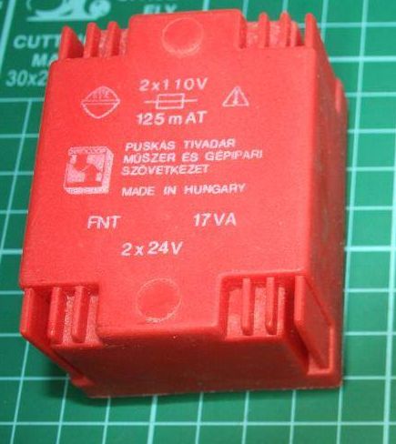

(#) marcall hozzászólása Feb 14, 2011 /
Szerintetek elég a Heed Canamphoz ez a trafó!?
17VA 2*24V-os!
A feszültség nem érdekes mert majd stabilizálom!
Előre is köszi!
üdv
(#) rockersrac válasza marcall hozzászólására (») Feb 14, 2011 /
Szerintem elég hozzá, mivel gyárilag 16vA-s trafót használnak hozzá, szóval elvileg elég kell legyen!
