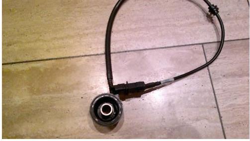

Van a motoromba egy elektonikus km "spirál"
indukciós elven működik? pozitív,test, és jel..... Ezt lehet valahogy javítani? NEm igen lehet kapni azért kérek tölletek segítséget! Köszönöm!
Szia,
A mellékelt képről úgy látom hogy ez teljessen mehanikai működésű... Javítani talán lehetne - két lehetőség van - vagy a bowden szakadt meg,vagy a pvc fogaskerék fogai koptak el amelyikbe csatolódik a bowden közepe,ha volna alkatrész... Ha eszembe jutna új témát nyitni,ugye segítenél a cím körül?
Szia. Ha valóban három vezetékes, akkor kétlem, hogy indukciós lenne... Kétféle sebesség-jeladó van elterjedve:
- egyik a-rés optós, amit úgy képzelj el, hogy a tengely, ami forog, keresztirányban át van fúrva; amin egy folyamatosan világító led minden megtett fordulat alatt kétszer átvilágít. Ezt az átellenes oldalon egy fotodióda érzékeli. Ennél a jeladó típusnál gyakori hiba, hogy laza mechanikai illesztés, vagy jelentős kopás esetén a kilométer spirál "felhordja" bele az olajat, ezáltal gátolva meg a jelsorozat létrejöttét. Természetesen egy alapos tisztítással javítható. Összeszerelés előtt a jeladó csapágyát / perselyét újra kell zsírozni. Én űber ravasz módon a spirálköpeny felső részét is teleraktam ilyen alkalmakkor zsírral, hogy a hiba minél később jelentkezzen újra... - a másik lehetőség, hogy Hall jeladót tartalmaz. Nagy ritkán ez is meghibásodhat, de lényegesen üzembiztosabb a fentinél. Leggyakoribb hiba itt, hogy a tengelyen elhelyezkedő mágnes kipottyan, ezért megszűnik a változó mágneses tér, mely a forgást, mint "információt" periodikusan közölné a Hall elemmel. Lehet, csak annyi a probléma, hogy a vezetékek közül valamelyik szakadt. A konkrét típust nem láttam még, Neked kell megállapítanod, mi van benne és hogy bontható-e egyáltalán. Üdv.: Macsek
Idézet: Az a hosszú "drót" nem szúrt szemet a képen? Külön írta, hogy tápfeszültség is kell hozzá... „A mellékelt képről úgy látom hogy ez teljessen mehanikai működésű...”
Sziasztok! Sajna erről a képről nem lehet megállapítani!
Az indukciós is lehet háromvezetékes: test, sebesség,út-jel, pl. Toyota gépkocsik. A hall jeladós is lehet egyvezetékes pl: fiat tipusok ABS sebesség jeladója.
Idézet: „Az a hosszú "drót" nem szúrt szemet a képen? Külön írta, hogy tápfeszültség is kell hozzá...” Dehogy nem! Pontossan a TOMOS motorkerékpárok teljessen mehanikai rendszerére emlékeztet... :yes: De ha Palipalesz a csatlakozó végéről is tett volna egy fotót,és odaírta volna milyen mocija van,könnyebb lenne jó tanácsot adni...
Amikeben találkoztam ilyennel, peugeot jetforce 125 és 2006 os gilera runner 50esbe
NEm bowdenes akkor nem írtam volna ide....azt mindenki tud cserélni Gondoltam hogy ezt meglehet csinálni valahogy.....
