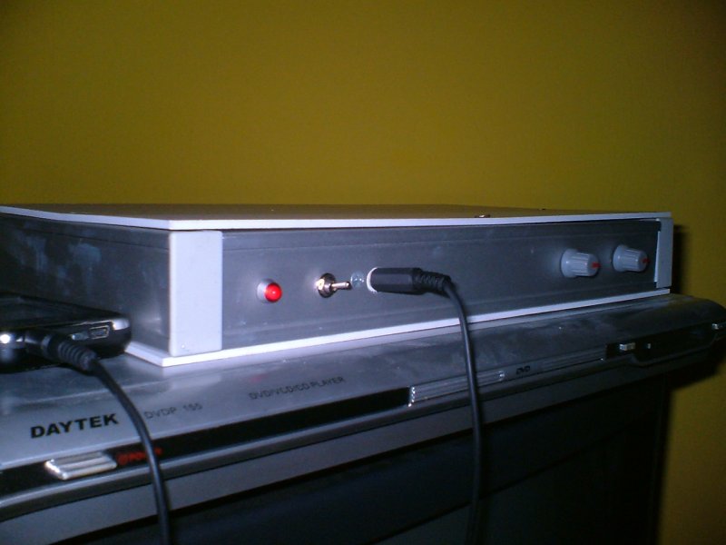

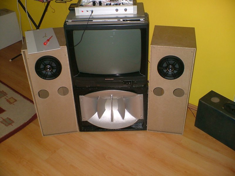

TDA2005. Kész lettem vele teljesen! 2 db 100 wattos ládát hajt. Elég tűrhetően!

(#) potenciameter válasza nasgoon hozzászólására (») Feb 14, 2011 /
Biztos jól szól egy szobában Mondjuk nekem nemigazán tetszik a 10%-os torzitás amit az adatlapján ir, de gyakorlásként jó időtöltés!
