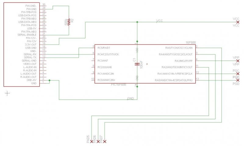

Viszonylag kezdő vagyok az elektronika területén, de a C nyelv nem áll tőlem távol, és szeretném egy régi ötletemet megvalósítani. az iPhone 2G-mhez akarok készíteni egy remote controllert. itt és itt már találtam a protocolról leírást, de hiába kerestem a HEn megoldást HEX adat küldésére PIC-el, nem találtam semmit. Ha tudtok linkel segíteni amivel elindulhatok, jöhet az is, de legjobb egy kapcsolási rajz lenne. A lényeg az lenne, hogy tudjam programozni a pic-et, és egy gomb lenyomásával az elküldje a telefonnak a hex adatot. Ha valaki nem annyira ismeri az iPodokat: Az adat átvitel USB kábelen történik, a készülék aljába kell csatlakoztatni. Kérlek ne írjatok olyanokat hogy vegyek egyet, a PIC programozást is szeretném vele gyakorolni ezért építeni akarom. Ha valakinek van annyi szabad ideje hogy csinál egy kapcsolási rajzot, kérem az újraprogramozható PIC-cel tegye (nem tudom számít-e). Előre is köszönök minden építő hozzászólást! Üdv: Szabolcs
Ha nem ismered még a pic-eket, ott a PIC - Miértek, hogyanok topic ott kezdjed szerintem. Nem világos, hogy milyen szinten állsz a dologgal, de én már csináltam ilyet iPODhoz. Gondolom nincs különbség. Ha megakarod valósítani a tervedet, akkor kezd az USART megismerésével. Az iPHONE-t pedig felejtsd el egy időre. Ezt nem negatívumként írom, hanem azért, mert ha már megy a PIC USART kezelése, akkor kb 5 perc még megoldani, hogy menjen az iPHONEon is. Ami viszont nagyon fontos, ahhoz, hogy működjön a dolog a 21. (SERIAL-ENABLE?) láb és a föld közé kell egy 500kOhm ellenállás, hogy soros üzemmódba kapcsoljon a cucc. Csatoltam az enyém kapcsolási rajzát. Ennyire egyszerű az egész. A cucc az iPODomból veszi a tápot, ez azért előnyös, mert így nem kell foglalkozni az USART szint illesztéssel. Az összes feliratozott vezeték a feladat szempontjából lényegtelen. Nálam az a programozáshoz kellett (ICD2) és 1-2 gombhoz. De maga a PIC iPHONE kommunikáció a "serial-rx" és "serial-tx" lábakon megy. Az hogy milyen PIC ben van lényegtelen. Ha nincs neked otthon, akkor olyat keress ami olcsó és van benne hardveres USART. Ja a programozó, ha a VCC-re 5V-ot ad, akkor ne dugd úgy a cuccra, hogy a telefon is be van dugva. (3.3V vs. 5V) Üdv.
Valami hasonló választ vártam, elindulásnak tökéletes. Olvasok akkor az USART PIC-ekról, mivel 5 éve programozok, már 6-7 nyelven, gondoltam nem fog gondot okozni ebbe is beletanulni. Még annyi érdekelne, le van-e írva valahol hogy mit hova kell kötni az USB kábelében, vagy szabványon alapul-e ebben a rajzban is? A választ elfogadom, köszönöm!

Felmerült egy probléma, mit használhatok 16F688 helyett, mert sehol sem találok. Programozót találtam hozzá, amiket lehet vele programozni az mind jó erre? Persze ami USARTos.
