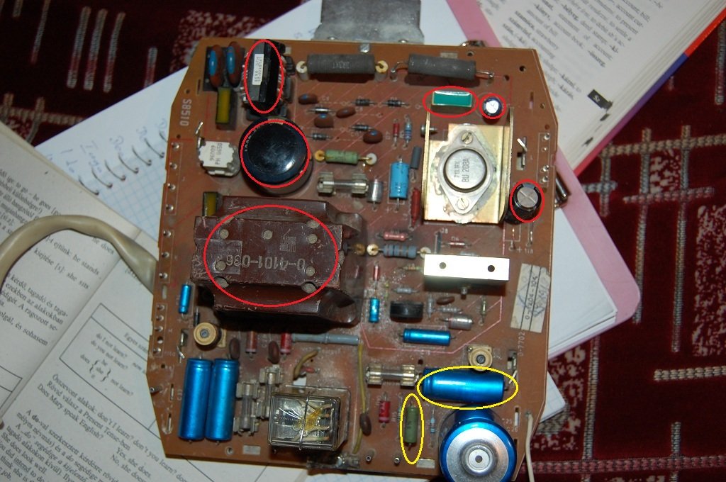

Pár hónapja segítséget kértem egy régi tv javításában. Akkor ki lett cserélve a sárgán bekarikázott részek mert, elfüstöltek. Most ha nincs a tápon semmi és feszültség alá helyezem akkor is lehet halani valami nagyfrekis zúgást, sercegést. Ezért kicseréltem a pirosan bekarikázott alkatrészeket, de ugyan ugy megmaradt az a idegesítő zugás. A kérdésem az lenne hogy mi csinálhatja.Nem tudom fülel kizárni hogy miből jön. Másik problémám vele hogy amikor rádugom a jobboldali panelt a "nagyfesz" részt és úgymond standby-ban van a TV akkor is elkezd melegedni az "eredetileg" elfüstölt 2,2K ellenállás ami sárgán van karikázva, tehát fűstől. Ha próbálom indítani akkor kattan a relé de viszont egyből ki is old ami a táp panelon van. Próbáltam a nagyfesz sokszorozó nélkül is, de akkor is füstölt az ellenállás. Most a képen a meghajtó tranyó is kivan szedve, mértem és még nem raktam vissza. Van valakinek öltette hogy mi a hiba forrása annak örülnék. Segítséget előre is köszönöm.
A rajz meg van? A Vidi tévé típusa? Ellenállás pozíciószáma? Kellene pár infó, hogy érdemben hozzá lehessen szólni.
Nem vagyok nagy tudor. A sorvégtrazisztor a BU nevezetű lesz?
Akár BU is lehet. Egy nagy fekete tranzisztor a sortrafó mellett, általában hűtőlapon.
