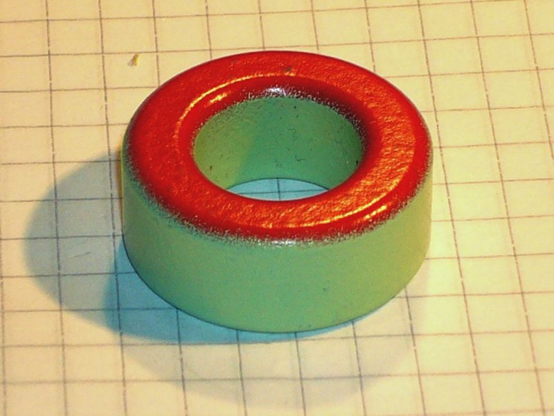

Semmi más, csak 5 nyelven ugyanaz.Se számok se egyéb. Majd tákolok valami átütés vizsgálatot. Jó lenne ha, jó lenne (15cm D, 7cm d, 5cm h), nem kevés! Már fogyott belőle, nincs meg a csomagolása. Üdv: Kálmán
Megvettem a T106-18 fojtó magokat. Ezt-azt átalakítottam a tápban. Kicseréltem a feteknél lévő 1µF-os kondit Wima MKP10 400V-os kondira. A puffer kondikkal párhuzamosan lévő ellenállásokat kicseréltem 20Kohm-osokra, és az íc tápját egy 47K-s ellenállással vettem le a 320V-os pontról. Ez az ellenállás 2W-os, és melegszik.
Fojtó: tekertem a T106-18 magra 18.5 menet 1.5-ös huzalt, ettől 25uH-lett az induktivitása. Bedobtam a tápomba. Ja, és ki iktattam a primerrel sorban lévő kondit. Bekapcsoltam 92W terhelést tettem rá, és olyan hangja lett hogy "prü prü prü" Tehát nem volt jó.Másra ma nem volt időm. majd legközelebb.

A soros 1µF-os kondit inkább tedd vissza, ráérsz kivenni, ha jól megy a táp.
Próbálj beleapplikálni egy bontott félhidas PC-táp trafót és vidd le a frekit 40kHz-re. A gate ellenállásokat csökkentsd le 10 Ohm-ra. Áramváltót meg csinálj inkább egy normálisat kisebb ferrit toroidra, pl. 1/25-öst...

Jólesz az, azt kéne inkább kideríteni mitől prüprüprü. Meg mikor kezd el hangot kiadni, milyen terhelésen, milyen a hang kiadott frekvenciája, stb... Jelalakok, stb... Soros kondit vissza a primérrel sorban. Senki nem írta, hogy vedd ki, csak írtuk, hogy mi lenne ha kivennéd. Félmenet nincs gyűrünél, ahogy írják, csak olyan magoknál, ahol több mágneskör van, de ott se érdemes csinálni.

Mindjárt megjavulnak a fojtók, meg az egész táp. A sárga fojtót is ajánlottuk, de még véletlenül sem azt próbáltad, ellenben öt másikat igen... így azért nehéz segíteni.
Áramváltó ferritről annyit, hogy ne selejtes anyagból legyen, viszonylag nagy legyen az Al (a méreteihez képest) és bírja azt a frekit, amin üzemelteted, de majd a mérnökök írnak róla bővebben és pontosabban, ha van kedvük és/vagy idejük.
