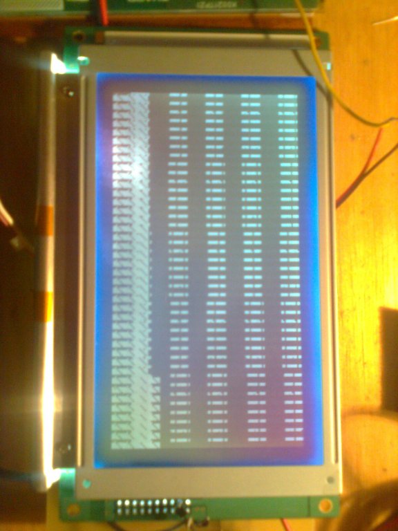

Hello! Próbálok feléleszteni egy LCD-t amelyik t6963-as vezérlővel rendelkezik. Atmega32-vel, kevés sikerrel. A program elvileg okés, de a kijelzőn csak a csatolt képeknek megfelelő ábra jelenik meg (mindig). Hibás lenne a kijelző (úgy kaptam újonnan kipróbálva nem volt) vagy más a probléma?
