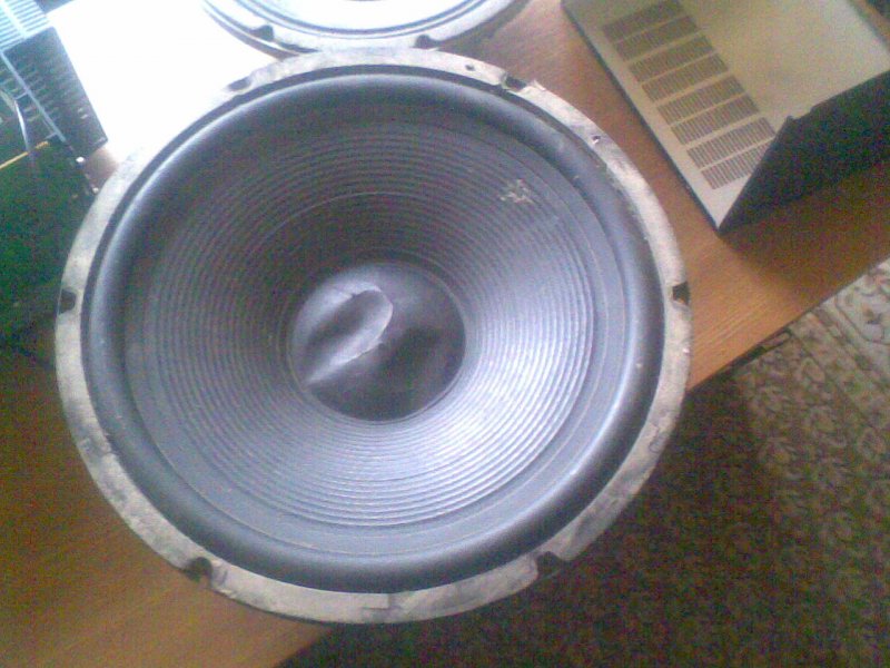

				Olyat ne várj tőle ezeknek nincs adatlapja mag ha volna is ez mnc legfeljebb egy képpel tudok szolgálni neked a középmélyről nemrég szedettek szét egy le amortizált stragét.Nem láttam rajta még matricát se így pontos típus sincs csak tippelni lehet.Elég gyatra minőségű kép most túrtam elő a hangszórót telefonnal csináltam  ez volt a strage lelke ami hozzám került.
				Nézzük meg felülről is, én azt mondom. Sokszor a kép is elég. Eredetileg nem is egészen erre gondoltam, csak azt szerettem volna tudni, hogy pontosan milyen 'dome' magas van mellette. Mert lehet, hogy aki összerakja, esetleg magában a hangszórót is értékesíti. Ui: adatlap. Írnak róla valami +-7mm lin. kitérést, na az pl. eléggé biztos, hogy fikció.
				Érdekes, a webalpon régen teljesen más membrán volt textiles széllel, de akkor ez ilyen spórolós verzió. Ez 300, vagy 380mm átmérőjű a képen?

				Amit feltettem az  300mm-kb és váltó nélkül volt beépítve a magasra is egy nyomorult elko volt kötve semmi más.
				Hát akkor szép az élet. Annyi biztos, hogy 2500Hz körül van legalább egy szép nagy (~10dB) rezonanciája, így nagyjából 1k-ig lenne használható valamennyire.
				Hát az elég gáz éppen ezért próbáltam a hangsúlyt driver felé terelni azt elég lentről lehet indítani és talán nem lesz akkora luk.
				Viszont biztonságosabb kevésbé terhelni a magasat, és iránykarakter szempontjából is jobb talán, ha magasabban keresztez. A középtartomány hibáival meg együtt kell élni.
