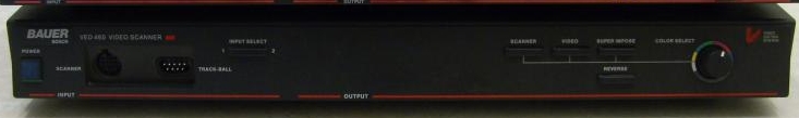

Hello.Kaptam egy ilyen kutyut es fogalmas sincs hogy mi lehet,a googleben nem kaptam nekem valo leirast ezert ide fordulok hatha vki ismeri.Bauer Bosch,Ved 460 Video Scanner.
