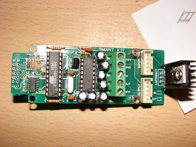

egy pár icé-ről szeretnék kérdezni mire jó?
at89c2051-24pc
cd4066bcn
74hc4066 mit lehet ezekből össze hozni? köszi a választ előre is

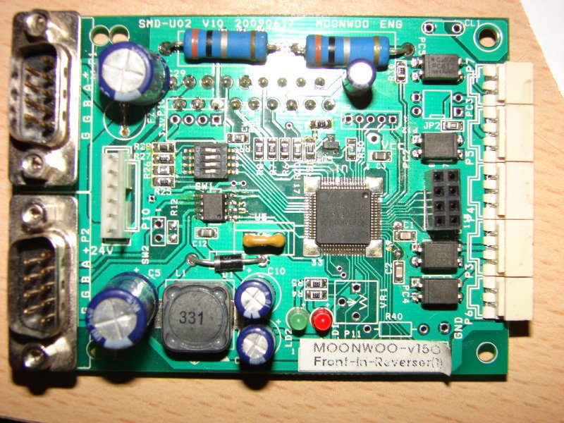

ja még 2 cucc amit nem tudom mire lehetne használni ide haza. ha tudtok segíteni köszi
(#) mindenes válasza A.PETER hozzászólására (») Feb 19, 2011 / 1
Heló!
A legelső ic egy mikrokontroller, amihez programozó kell hogy használni lehessen. A másik kettő funkciójukban ugyanaz, kétirányú kapcsoló, CMOS ic. Ezeket jelválasztónak lehet használni pl. erősítő elé.

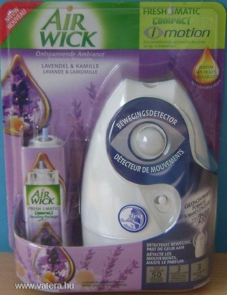

Sziasztok, valaki szedett már szét mozgásérzékelős AirWick illatosítót? Ha jól tudom "fúj" egyet és utána valamennyi időt nem működik. Ezt nem lehetne kiiktatni, hogy mozgásra mindig reagáljon? Esetleg valaki felhasználta már valami másra is? Az illatosításnál jobb sorsot is el tudnék képzelni egy olyan kütyünek.

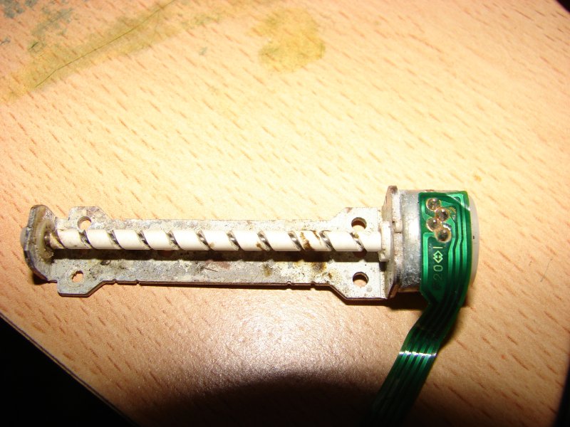

Tudom hogy ez egy motor az érdekelne engem hogyan tudnám meghajtani ltp-n keresztül ?
és lehet e 2d-bot meghajtani ?pl uln icvel

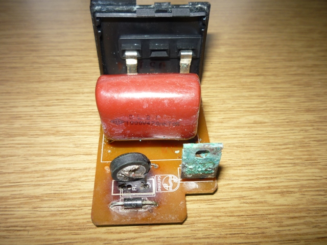

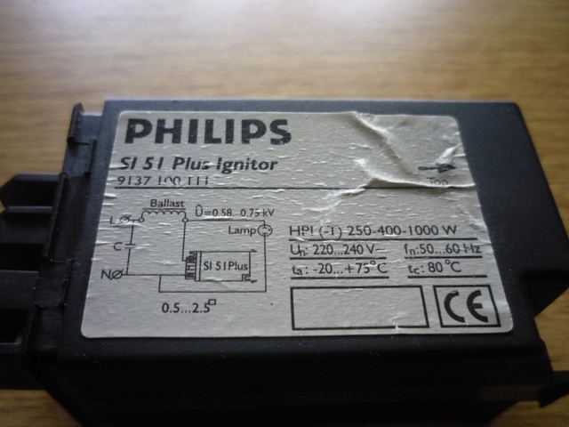

Egy Philips reflektorban levo elektronikat mellekeltem es az a bibi,hogy a to220-as tokozasu triac mellet levo kondenzator teljesen szetegett. Tudna e valaki segiteni,hogy ilyenkor mi a teendo? Elore is koszonom
(#) Action2K válasza A.PETER hozzászólására (») Feb 20, 2011 /
Szia! Ez egy bipoláris motor, tehát, kettő darab H-híd kell neki. ULN nem jó hozzá. Viszont kicsi az áramigénye, tehát kis tranyók is jók hozzá. Vagy a Floppy elektronikájáról lebontod a meghajtó IC-jét, ha lehet. Vagy veszel hozzá egy olcsó meghajtó IC-t. Egy LPT portról 3 ilyen moci hajtható meg további kiegészítő áramkörök (step/dir) nélkül.
(#) Medve válasza A.PETER hozzászólására (») Feb 20, 2011 /
Hello, ez a motor bipoláris, LPT-vel meghajtható de csak egy ún. H-híddal, ami a motor polaritásának megváltoztatására is képes. Egy kommersz ULN erre nem jó

(#) Chokapick válasza (Felhasználó 15355) hozzászólására (») Feb 21, 2011 /
A gyujtot javitasra kaptam egy baratomtol.A lampaban levo izzo 250W teljesitmenyu. S ilyen esetben,hogyan lehet megallapitani a PTC ellenallas erteket? Keresgeltem a neten kepeket rola,hatha latszodna valahol,de nem jartam szerencsevel.

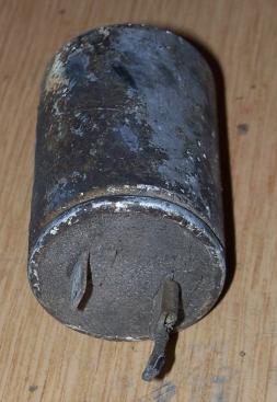

A csatolt képen látható alkatrészt az MZ-nek az oldaldeknie alatt találtam. Kondenzátornak túl könnyű, és üreges is. Szétszedni nem akarom, de az egyik érintkezője le volt szakadva, ment a motor ez nélkül is.
(#) HA3GX válasza (Felhasználó 15355) hozzászólására (») Feb 22, 2011 /
Visszaforrasztottam az érintkezőt, de az irányjelző nem akaródzik működni. Nem is kicsit zörög, megvan akkor mi a gond.
