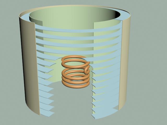

Kozben haladtam a projekttel, jonnek szepen a postan az alkatreszek amiket rendeltem - legalabbis ami a vizvezeteket illeti - ugyhogy szerintem idoszeru lenne az elektromos reszet megbeszelnem Veletek.
Csak gyors kiterokent most egy kicsit bovebben is leirnam az elkepzelesemet - amit korabban mar emlitettem - hogy mindenkinek teljes kepe legyen rola: Tehat nehany gramm femet szeretnek elgozolni egy zart edenyben indukcios hevitessel es a femgozt ujbol megszilarditani szemcses formaban. A munkatekercset egy ketfalu femedenybe szerelnem be, attol elektromosan szigetelve. Az edeny ket fala kozott vizkopeny lesz ami a tekercsben levo vizzel kozosen lesz keringetve. Az edeny zarhato lesz es foldelve lesz igy egyuttal az arnyekolast is megoldja. Vorosrezlemezbol fog keszulni, a ket fal kozott lamellak lesznek spiralisan, hogy a viz egyenletesen keringjen. Az edeny aljaban lesz egy keves viz is aminek a funkcioja, hogy a vele erintkezo femgoz azonnal megszilarduljon igy az apro szemcsekben osszegyuljon az edeny aljan. Az edeny hermetikusan zarhato lesz, igy szukseg eseten akar ki is lehet majd vakuumozni. A munkatekercsnek egy helmholtz tekercset fogok kesziteni amiben a munkadarab lebegni fog ahogyan az alabbi videon is lathato. Az elektromos reszet a leheto legjobb alkatreszekbol szeretnem osszerakni mivel eleg sokat lesz hasznalva, igy szeretnem minimalizalni az esetleges javitasokbol szarmazo veszodsegeket. A masik tenyezo pedig, hogy a helmholtz tekercs valoszinuleg nagyobb aramfelvetelt fog jelenteni es mas egyeb elektromos jellemzoket is hatranyosan befolyasolhat. Osszegyujtenem az eddigi kerdeseimet, aztan ha kesobb elakadok akkor visszanezek: 1. Erdemes-e full-bridget epitenem? Ha igen, milyen elonyet fogom elvezni? 2. Komplett rajzot nem talaltam full-bridge-re. Esetleg van valakinek keznel? 3. Ha esetleg nincs ilyen, egy IRS2453D-vel vagy hasonlo IC-vel magam is megtudnam oldani dolgot, viszont nehez hozzajutni, vagy ha konnyu akkor aranyarban merik. Ti milyen alternativat javasoltok? 4. Meg nem olvastam el mindent tuzetesen, lattam nehany rajzot ahol kozvetlenul a halozatrol bejovo DC-t kapcsolgattak a tekercsre. Ez igy nem veszelyes? Azt hiszem egyelore ennyi. A tekercsnek es a fem reszeknek nekiallok holnap, fogok kuldeni majd kepeket is. Addig is a valaszokat elore koszonom. UI: A mellekletben van ket vazlatos latvanytervem, hogy hogy kepzeltem el. |
