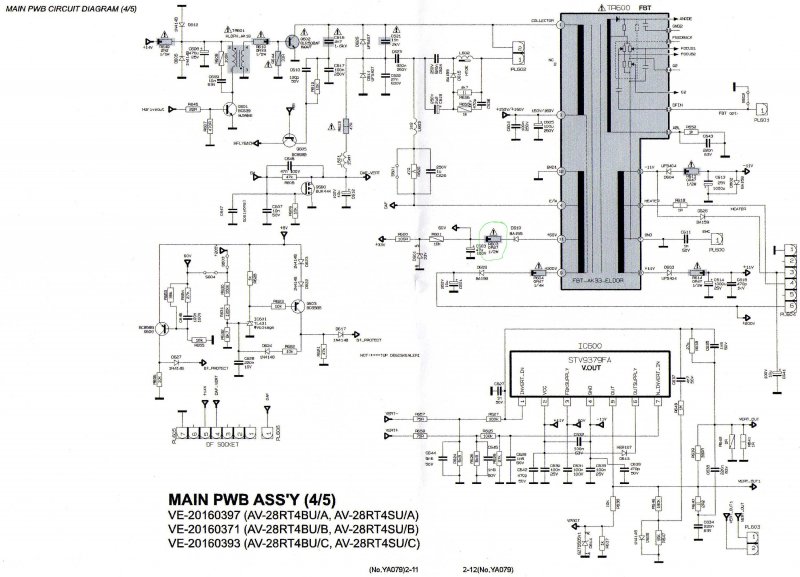

(#) kentaur4 hozzászólása Feb 19, 2011 /
Van egy Regal típusú Tv , bekapcsoláskor a led zölden világit egy pár másodpercig aztán pirosra vált .
Átnéztem táprészen elkókat kicseréltem sortrafót cseréltem .
Felraktam a kpcs. rajzot bekarikáztam egy ellenállást ami ha bekapcsolom ki is megy , gondolom ezen a részen lehet a gond , de nem boldogulok vele .
Tv sasszészáma (11AK 45B5)
(#) kadarist válasza kentaur4 hozzászólására (») Feb 19, 2011 /
Ez a 60V-os tápvonal a fügőleges eltérítés IC-jét táplálja. Nézd meg, hogy kiforrasztott IC600 mellett megszűnik-e a zárlat.
(#) kentaur4 válasza kadarist hozzászólására (») Feb 19, 2011 /
Kösz a gyors választ később megnézem és írok
