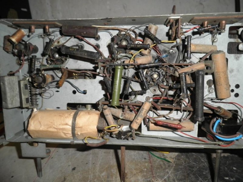

(#) ticseboy hozzászólása Feb 20, 2011 /
Ime egy ezidáig eltitkolt kép a 331 beléröl .
Ehez jol jönne egy kis segitség, bár azt látom hogy elég sok kondit ki kell belöle szorni, és valaki már sajnosbeleforrasztgatott, meg egykét kábel szigetelése sem "tökéletes".
Méregessek, vagy cseréljek előbb?

(#) oregtamas0202 válasza ticseboy hozzászólására (») Feb 20, 2011 /
Üdv ! Méregess , mert lehet hogy jobbak mint a 20-30 évvel fiatalabb társai.
Ráadásúl így korhű.
Öreg T
(#) ticseboy válasza oregtamas0202 hozzászólására (») Feb 20, 2011 /
Már van kiindulási pont.
Kicseréltem a táp pufferét, igy most bekapcsolható állapotba került, de az egyik ECH21 hideg maradt, nem fűt.
(#) Janó bácsi válasza ticseboy hozzászólására (») Feb 20, 2011 /
Húzd ki a csövet, és mérd meg ohmmérővel a lábán, hogy nem szakadt-e. A fűtés a hözépső vezető aluidom kidudorodó részéhez legközelebb esö (közé eső) két láb. Ha szakadt a cső eldobandó, ha nem akkor a foglalat a hibás, az érintkezöket kell megtisztítani, visszahajlítani. Gombostűvel be lehet nyúlni s foglalatba, ha rajta van a bakelit fedőlap. (nem minden foglalat zárt.) Üdv.
(#) ticseboy válasza Janó bácsi hozzászólására (») Feb 20, 2011 /
A hiba kiküszöbölve, le van szakadva az egyik csöfelfogatás és ezért nem ment a helyére rendesen.
Most az a helyzet áll fenn hogy a hangerő növelésével egy kis erőteljes brumm is növekszik, és semmi hallható adás nem jön.
Tudom, hogy buta kérdés, de hátul nincs lemezjátszóra kapcsolva? Egyébbként ha oda állítod, akkor a kapcsolóhoz közelebb eső banánhüvelybe nyúlva kell brummognia. Ha innen van jel, akkor előrébb kell keresni a hibát. Szükséges egy rajz, és végig kell mérni az anód, segédrács stb feszültségeket. Általában valamelyik csatoló kondi szokott zárlatos lenni, ezért esik a fesz a bekötés helyén.
