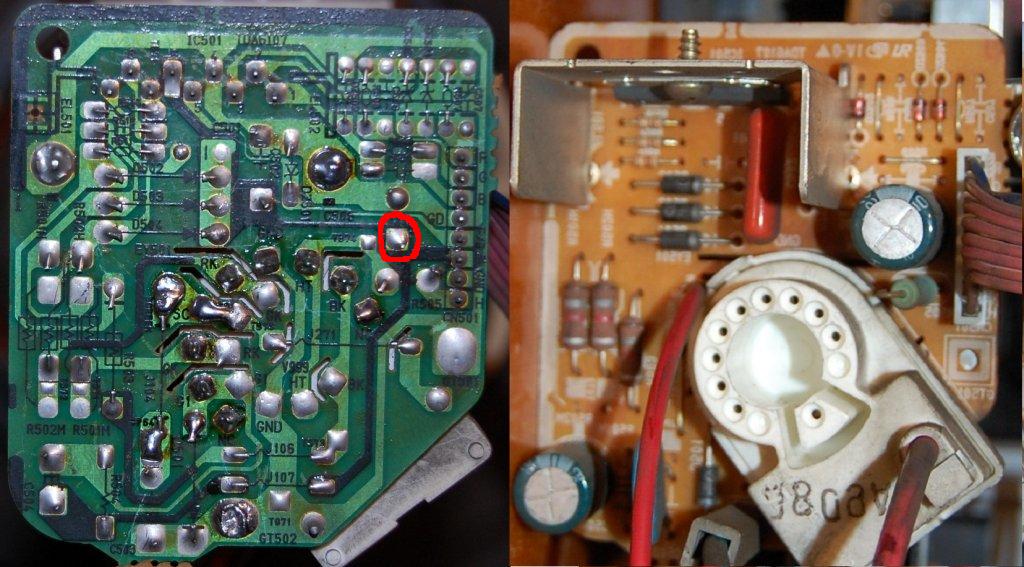

(#) Baxi válasza kadarist hozzászólására (») Feb 27, 2011 /
Hi Mester
NA lefényképeztem mind a két oldalról és összeforgattam/tükröztem a két oldalt. Könnyebb kiigazodni rajta.Amire Én gondolok 200v ra az a vékonyabb piros vezeték ami feljön a sorvégről, azon 130V mértem.
A kondikon nem semmilyen feszültség nincs.

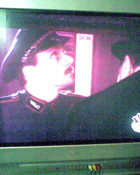

(#) biowizard válasza Swedhart hozzászólására (») Feb 27, 2011 /
Köszi a válaszod.Csatolok egy képet a tv-ről,bár nem a legjobb minőségű,hogy lásd is miről beszélek.Nem vagyok szaki,csak hobbi szinten gyakorlom a javítást.Leírnád nekem részletesen,ha van időd és energiád.Hol találom ezeket a dolgokat és hogy néznek ki?
Köszönettel.
(#) kadarist válasza biowizard hozzászólására (») Feb 27, 2011 /
Mivel az elején még jó, ezért lehet, hogy egy egyszerű forrasztáshiba okozza ezt a hibát. A képcsőpanelen kellene rossz forrasztást keresni. A piros képernyő is erre utal.
(#) biowizard válasza kadarist hozzászólására (») Feb 27, 2011 /
A képcső panelre azt érted ami csatlakozik a képcsőre?Bocsi csak kezdő vagyok ebben nagyon,de próbálok gyakorolni,mivel elrontani nagyon nem tudom,leégetni meg nem fogom az tuti.
Azt akarom még kérdezni,hogy ha lehúzom a panelt a képcsőről akkor előtte ki kell sütni a tekercset?Vagy lehúzhatom simán kézzel is?Vagy az egyenlő a koporsóval?
Igen, a képcsőpanel a képcső végére szúrt szögletes panel.
Megnéztem az általad említett panelt.Van benne egy Ic,a száma TDA6107AJF/N1 a forrasztási oldalon a forrasztásnál két lábnál egy kicsit kiolvadt a gyanta az ónból,de mást nem találtam.Nem hinném,hogy ez lenne a hiba.Vagy mégis?Egyébként ha kikapcsolom a tv-t és vissza akkor tökéletes a szín,de 10-15 mp és ugyan az.Piros.
A panelek mozgatására, ütögetésére nem változik a helyzet?
Hát üzem közben nem mertem hozzányúlni semmihez sem,de magát a tv tetejét próbáltam már ütögetni,mozgatni,de semmi.
Ki kellene próbálnom amit Swedhart írt,hogy a magnetizáló tekercs ptk-ját megnézzem,de nem tudom hol keressem és hogy kell azt kimérni.Ezt jó lenne tudni,mert nem megyek semmire ezek nélkül.
Valamilyen kemény szigetelt tárggyal próbáld meg ezt a mozgatásos, kocogtatásos dolgot. Ha ez nem hoz változást, akkor rád bízom a továbbiakat, de ezt még próbáld meg.
Hát nem is tudom.Nem hinném,hogy kontakt hiba lenne,mert ha bemelegszik akkor csinálja.A tv-t nem mozgatom és nem ütögetem.Szóval...Valami olyan alkatrész lehet ami hamar felmelegszik vagy hasonló és utána csinálja.Eleinte elég volt ha kikapcsolom és vissza,akkor ment ha kellet 5-6 vagy akár több órát is gond nélkül,de 3.napja ez van már ha bekapcsolom utána pár mp és vége.
A másik.Van egy régebbi 55 cm-es westel tv-m is,de az 4 éve mikor a szomszédba bevágott a villám nálam is valamit kicsaphatott benne,mert azóta hang van,de kép semmi.Még az osd menü sem jön be.Villany vezetéken jöhetett át a dolog mert az antenna nem volt bedugva,sem pedig beltéri nem volt csatlakoztatva.
Valami megoldás erre is,ha tudsz azt megköszönném.
Köszönettel.

(#) kadarist válasza Baxi hozzászólására (») Feb 27, 2011 /
A jelzett helyen mekkora feszültség van a testhez képest?

(#) Swedhart válasza biowizard hozzászólására (») Feb 27, 2011 /
Hali a ptk ebben a készülékben a tápegység bemeneténél van fehér 3 lábu 2cmx2cm de azt is meg kellene csinálni hogy leteszteled jo-e a csö.Azt ugy tudod megoldani kiforrasztod a TDA6107AJF/N1 ic-t elinditod a tv-t ic nélkül és lekötöd a három ágyu katodot külön egyenként ha egyformán virit mind a három külön külön akkor jo a csö biztos ha valamejik szin csak dereng akkor sajnos tényleg rossz.
Köszönöm a választ.Amint lesz időm meg is teszem.
Majd várom a fejleményeket az ic-t azért kell kivenni ne menjen tönkre és ne zavarjon be.
(#) biowizard válasza Swedhart hozzászólására (») Feb 27, 2011 / 1
Rendben,ez csak természetes,ha már ennyit segítettél.

(#) Baxi válasza kadarist hozzászólására (») Feb 28, 2011 /
Semmit, azaz 7v -ot. A töbin sem jön semmi azaz a RGB se. Ötlet Mester?
(#) kadarist válasza Baxi hozzászólására (») Feb 28, 2011 /
Mesterem, nincs más választásod, minthogy visszakövesd ezt a vonalat az alaplap felé. Ott meg kell találnod a megszakadt soros ellenállást. Ha a csere után is megszakad vagy füstöl, akkor cserélni kell a képcsőpanelen lévő TDA IC-t.
