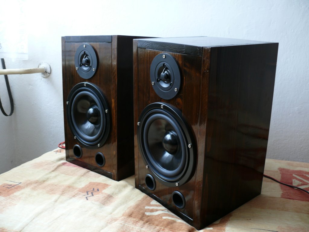

(#) tmartinka hozzászólása Feb 22, 2011 /
Elkészültek a VISATON tervek alapján a hangfalaim. Ha valakit érdekel, akkor a készülés menetéről is tudok képeket feltölteni
(#) andras1 válasza tmartinka hozzászólására (») Feb 22, 2011 /
Jól néz ki, de ha egy építő kritikát megengedsz:
Ha a falemezek élét nem tudjuk eltüntetni, akkor a következőt szoktuk csinálni:
A Te esetedben az alsó és felső elemet 90 fokkal elfordítva kellett volna beépíteni, és az előlapot ca. 1cm besüllyeszteni az oldallapokhoz képest. Így körben oldalt fut a szálirány ( nem mint most keresztben ) és a besüllyesztés miatt esztétikus is lesz.
A másik megoldás, hogy az elő és hátlapot nem az oldalak közé, hanem azokra rá csavarozod, így nem elöl, hanem oldalt látszik a lemezek éle. Kicsit bonyolultan fogalmazok, de remélem érthető
(#) tmartinka válasza andras1 hozzászólására (») Feb 22, 2011 /
Köszi Az elő és hátlapot utólag már én is így gondoltam, viszont a Visaton terveken így volt megrajzolva ahogy megépítettem. A fedlapok elfordításában igazad van, de mivel ez életem első hangfala, így első alkalommal mindenre nem gondolhatok) Meg nyers állapotban ezt nagyon nem is lehetett észrevenni, inkább csak festés és lakkozás után lett látható a szálirány probléma.
Az előlap besüllyeztés viszont nekem nem tetszene 1cm-vel besüllyesztve.
Ha nem tetszik, kis munkával tudsz rajta változtatni: Lehet kapni különböző fafajokból un. élfurnért. Ilyet vásárolsz, felragasztod az élekre, csiszol, fest és kész is.
(#) Action2K válasza andras1 hozzászólására (») Feb 22, 2011 /
De a sarkokban ne felejtse el 45°-ra vágni, mert úgy szebb.
(#) andras1 válasza Action2K hozzászólására (») Feb 22, 2011 /
Igen, de azt nem írtam, mert az már erősen szerszámgépfüggő.
Nem az oldallapokra gondoltam, hanem az élfóliára. Ahhoz meg csak egy szike kell.
Sorry. Továbbkomplikáltam.
(#) mp3maker válasza tmartinka hozzászólására (») Feb 22, 2011 /
Elsőre nem rossz Mi ez Alto I ?
Köszi az ötleteket, de könnyen meglehet, hogy maradnak a hangfalak így ahogy vannak
(#) tmartinka válasza mp3maker hozzászólására (») Feb 22, 2011 /
Igen ez az Alto I
(#) Rumcájsz válasza tmartinka hozzászólására (») Feb 22, 2011 /
Nekem tetszik ahogy van, de legközelebb tényleg figyelj oda a lentebb leírt dolgokra. Fontos a méretek betartása de az nem jó ha az esztétika rovására megy!
(#) Tibi98 válasza tmartinka hozzászólására (») Feb 23, 2011 /
Én is hasonló építő jellegű kritikákat akartam megfogalmazni a kivitelezéssel kapcsolatban, mint az előttem szólók, viszont így, hogy ez az első hangfalad, csak gratulálni tudok! Elsősorban pedig amúgy is a hang számít... A következő doboznál pedig már figyelembe veheted az említett "trükköket".
