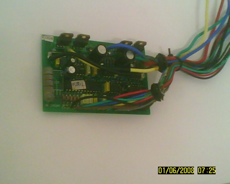

Nos közben megtaláltam hogy nem pic az a nagy ic,csak az állítólagos kerékpár szerelő(állítólag elektronikákat javít)megvezetett vele.Ezért nem is szedtem le róla a papírt ami rá volt ragasztva eddig.Nos ezen azt írják hogy a 8-as lábon,ahonnan a gázkar kapja a tápot (ref out)6,24 volt a középérték.
MC33035DW.pdf
(#) Mary bx válasza Poc hozzászólására (») Ápr 21, 2011 /
Ez az erőtlen vezérlő volt gyárilag is a gépedben?Mert létezik 60,és 120 fok fázistolásos motor-vezérlő.Fel nem lehet cserélni őket.Amit belinkeltél az viszont tudja mindkét tipust kezelni.
(#) Poc válasza Mary bx hozzászólására (») Ápr 22, 2011 /
Ez amiről beszélünk egy tornádo 09,használtan és halottan került hozzám.Van egy velox minim,ami szintén így került hozzám.Abba vettem új vezérlést,és az jó is lett.Ennek a tornádónak is rossz volt a vezérlése,ezért a velox régijéből kivettem egy ir 2103-at,az mc33039p-t,meg a másik kicsi ic-t,nem jut eszembe mi a tipusa.Ekkor még nem reagált a gázkarra.Utána átraktam a 33035-öt is,és elindult,de a fennt említett hibákkal.A két vezérlés ugyanolyannak tűnik.Ugyanazok az alkatrészek vannak benne,a panel is egyforma mind a kettőben.Kondikat kicseréltem,2 fetet is cseréltem.A gázkarba új hall ic-t vettem.Ha a velox vezérlőjét ráteszem a tornádóra akkor frankón megy.Ha a tornádójét átrakom a veloxra,akkor az hiába van feltöltve az akksija,úgy remeg mintha rossz lenne valamelyik hall a kerékben.Visszarakom a sajátját,akkor semmi baja.Ebből gondolom hogy a vezérlésben van a tornádónál a hiba.A tornádó motorját még nem szedtem szét,de ránézésre van különbség a 60 és a 120 fokos motor közt?mindkét masinának 5 vékony és 3 vastag vezeték megy a kerékbe.
(#) Mary bx válasza Poc hozzászólására (») Ápr 22, 2011 /
A tekercselésben van különbség a 60,ill.120 fokos motorok között.A remegést a hiányzó,vagy nem jó időpontban aktiválódó fázis okozza.Nézd meg a vezérlőn lévő adattáblán hány fokos.Van vezérlő és motor teszterem,azzal 1 perc alatt kiderülne a hiba
Utánna nézek a Trd-09-es hány fokos gyárilag

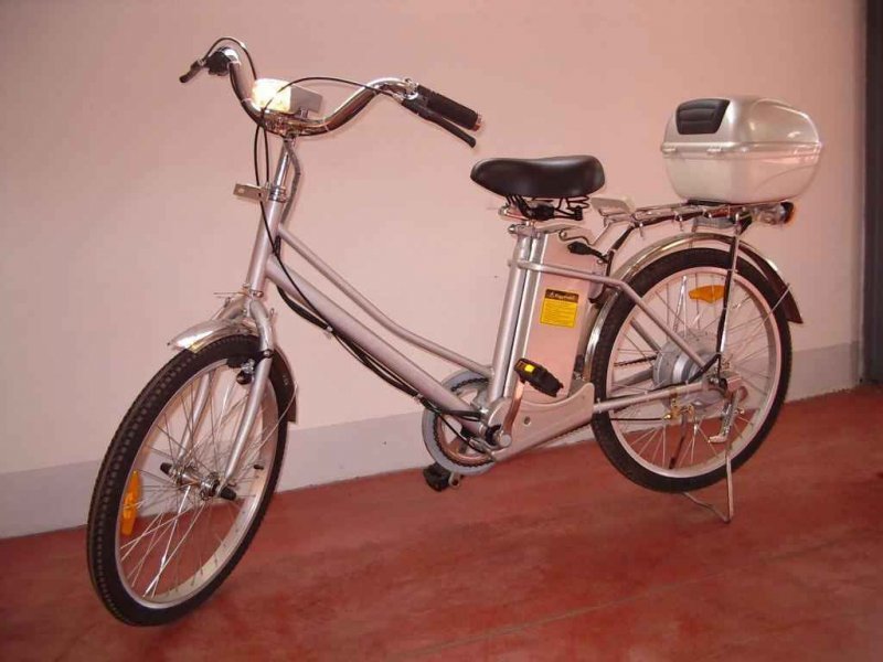

Kivűlről igy néz ki a gyári Trd 09-es vezérlője.
(#) bubuc17 válasza Poc hozzászólására (») Ápr 22, 2011 /
Heló
A 6 voltos tápfesz az 1 hiba!!
vagy zeneres táp van benne és az a rossz , vagy valami stab kocka7805, stb..
A gázkarnál az az 1v körüli minimum fesz az jó! 1v-3,6v körülig működik, de változhat.
Ha pozitívot simán rákötöd akkor a program tiltani fog(persze ha pic) és nem csinál semmit. (aszem 4,5v felett tilt)
Szerintem simán felcseréltél 1 fázist. Van hogy nem szabad hinni a gyári kínai színeknek. Nem 1 gyári hibással találkoztam, hogy pl a zöld- sárgát felcserélték. Vagy rossz még 1 fet, vagy a meghajtása.De aztán biztosra csak szkópos méréssel lehetne menni.
Ha nem húzol gázt, akkor is akadozva lehet tekerni a kereket?Mert az tuti fet gond.

(#) Poc válasza bubuc17 hozzászólására (») Ápr 23, 2011 /
Üdv!7815-ös stabkocka adja a tápot.Innen kapják a kerék halljai egy 220ohmos ellenálláson keresztül a 10.8 voltot.
A gázkar a 33035 től kapja a tápot pont ahogy a pdf-ben is van.A 33035 telibe kapja a 15 voltot.Ha bármelyik színt felcserélem a fázisnál,nem megy a kerék.Megpörgetem gázt adok megakad,mert visszafelé hajtaná a felcserélt fázis.Gáz nélkül forgatva nem kattog a kerék,csak ha az egyik hall(sárgát próbáltam) vezetékét széthúzom,a vékonyat.Ha az akksit feltöltöm,akkor alig érzékelhető a hiba.Ha az akkupakk lemerül 36 volt körüli értékig,akkor jelentkezik igazán.Ilyenkor is gyorsításnál.Olyankor elkezd remegni,majd be is rezonál zörög a motor.A15 voltos táp ic-t is cseréltem.A söntöt is cseréltem.
(#) Poc válasza Poc hozzászólására (») Ápr 23, 2011 /
Nos megtaláltam a fényképet.Tehát a vezérlés így néz ki belülről.Középre még képzeljetek oda 2 fetet,mert ezen a képen nem volt beletéve.És ilyen a másik,amiből ha átrakom a vezérlést,azzal jó,de ez meg nagyon remeg kattog a másik vezérlésével.
