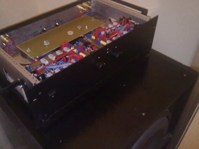

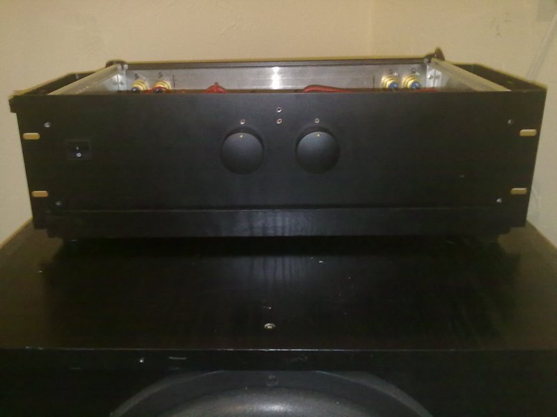

Sikerült ma befejeznem végre az elülső lemezmunkálatokat is
Hát túlbonyolítani nem akartam az elejét, a potik felett a clipp ledek, a másik 2led középett pedig az üzemállapotokra utal majd.
A potméterek elhelyezkedésén azért így állapodtam meg mert, így kicsit talán utal arra h itt :igen nem egy régi valamiről van szó. Nekem az egymástól nagyon elhelyezkedő hangerőszabályozók, ezt sugalták vólna.
Szerintetek?

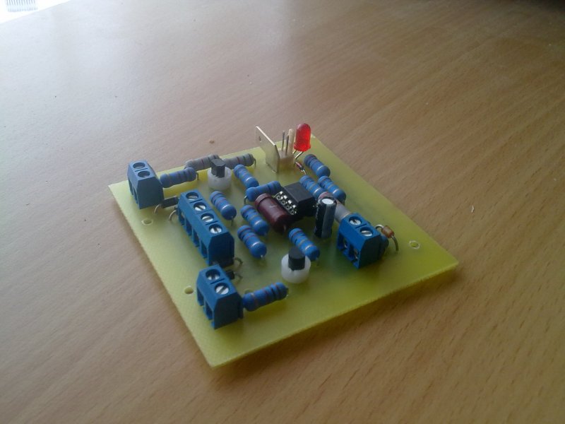

Megépítettem a Clipp indicator-t
Működik is megfelelően, 3v referenica feszre beállítva.
A komparátor billenése jól működik,
Csak azzal nem számoltam ha bontom a toroidot a hálózattól, akkor ő azt is érzékeli és elbillen, amíg az elkok-at nem tépi le.
Bár figyelembe kell venni, hogy ebbe majd a végmodul is besegít, ugyh ez előbb végbefog majd menni.
Ennek eltart vagy 1.5percig is

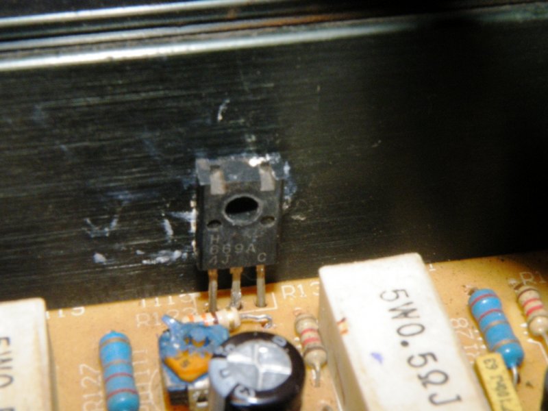

Reloop RPA1400-as erőssítő javításával kapcsolatban lenne kérdésem. Van egy tranzisztor amit nem tudok azonosítani. Boltban sem tudták... Valakinek nincs ötlete, hogy mi lehet, mert a google-val se találtam semmit.
A hozzá talált rajz meg nem hasonlít a végfokra....
Valamint ettől függetlenül van egy olyan hibája, hogy az egyik csatorna (A) a másikhoz képest (B) már negyed vezérlésnél "clippel". Végfok tranzisztorokat már kicseréltem, ELKO-kat is valamint a pár -pico és -nanos kondit is, amik hibásak voltak.
Ötlet?
Előlre is köszi mindenkinek...
(#) tiggersoft válasza Haraplak hozzászólására (») Feb 25, 2011 /
T107-2sd669a
(#) agressiv válasza Haraplak hozzászólására (») Feb 25, 2011 /
2SD669
Parancsolj.
(#) pinyó39 válasza Haraplak hozzászólására (») Feb 25, 2011 /
Szkóp előugrik, és összehasonlítod a két oldalt, ha nincs szkóp, végigméred kikapcsolt állapotban a két végalkatrészeit, biztosan meglesz a hiba, hiszen van egy jó oldalad, amihez hasonlíthatod a rosszat. Csak idő kérdése és meglessz a hiba.
(#) Haraplak válasza agressiv hozzászólására (») Feb 25, 2011 /
Köszi. Erre gondoltam én is csak elbizonytalanított, hogy a képen is látható, hogy balról a 3.láb fölött ott díszeleg a C-betű. Ebből én arra következtettem, hogy colletor láb lenne. A 2SD669-nek viszont a középső lába a collector.
De ezekszerint akkor tévedek?
